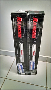

    hahahahha a minha pula igual um cabrito! Mas os amortecedores já acabaram mesmo! Como já iria trocar mesmo, li bastante sobre os amortecedores e acabei investindo em uns ranchos que chegaram hoje pelos correios. Dizem que é possível regular para a CS ficar mais macia.
