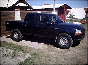

    Eu andei um bom tempo com os 33" sem o BL. É tudo questão de costume nas manobras.
    Entre erguer na suspensão e fazer o BL, fui direto pro bl.

    Edintruder, 33" sem bl, c/ o pneus ocupando muito a caixa de roda, fica parecendo que a pkp ta rebaixada ao inves de "levantada"?

    Vai uma foto antes do BL.
    Não fica feio pois os pneus sempre destacam a picape.
