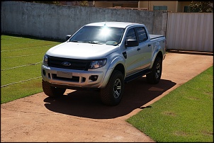

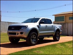

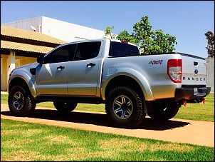

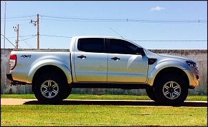

    Pessoal, pra não ter dor de cabeça, melhor erguer. Esteticamente fica mais bacana também...
    O segredo, no entanto, está no offset das rodas. Ideal é entre +10 e +20. As minhas são +12.
    Já torci a suspensão até o limite e não pega nada.

    Ergueu quantos centímetros? Colocou espaçadores nas rodas traseiras também?

    Citação Postado originalmente por AlmeidaBronoski Ver Post
    Ergui 2".
    Não usei espaçadores pq comprei as rodas com o offset adequado (ET +12).

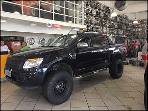

    Hoje é dia de Pegar a minha Ranger 2015 com pneus BF 315 70 R17, alargador de paralama e roda Daytona ( preto fosco). Mando fotos em breve
  • #90
    07/02/2018
    2
    Citação Postado originalmente por Lourencorodrigues Ver Post
    Foto!!
    Foto!!
    Rodrigues, qual o offset das rodas? Como está o esterçamento?
