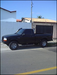

    só pra constar, meu pai já tá no segundo jogo de 31" na Ranger dele (eu uso 33" com BL) e tá super contente. O pneu é um pouco maior que o teu original, o suficiente pra dar um ar mais agressivo na barca, mas sem afetar no desempenho.
    Boa sorte!
    Boa atrde !!!
    Pode colocar os 31" 100 medo. Vja minnha 2001 como ficou. Faço trilhas e não modifiquei nada
    Boa sorte
    1 forte abraço aos amigos
    CAATINGUEIRO
    Miniaturas de Anexos Miniaturas de Anexos Pneus maiores para a Ranger.-14-07-08_0819.jpg   Pneus maiores para a Ranger.-04-11-08_0723.jpg

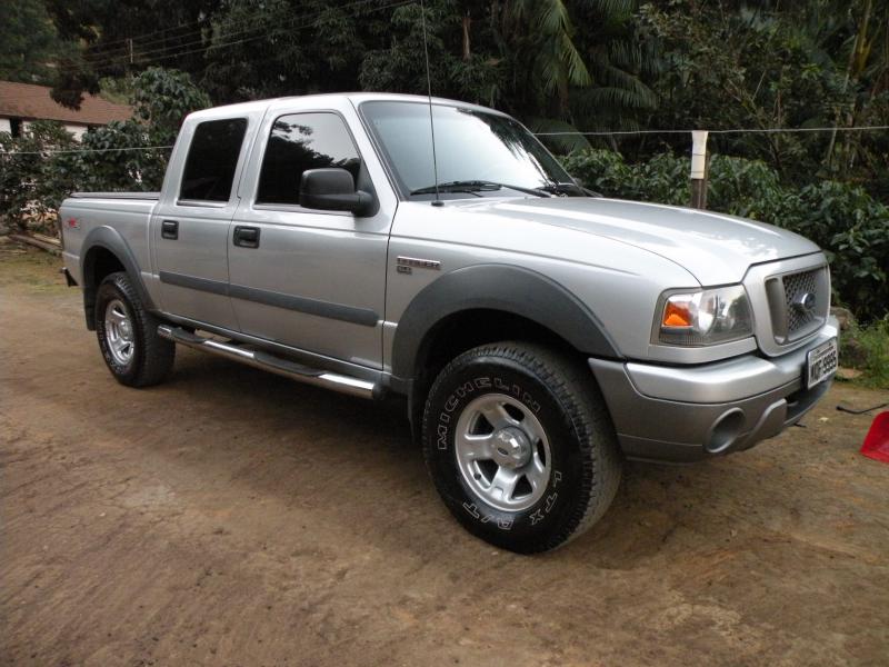

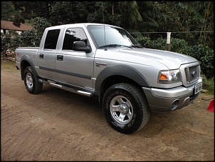

    Tb acho muito fino, não tenho como t falar d outro pneu pq quando comprei ela veio com 265/75/ 16 LTX michelin, agora estou a um mes com 265/75 16 allterrian AT,bom os novos estão muito melhor de curva principalmente na chuva, mas era d se esperar já q os antigos já estavam no fim, quanto ao consumo já fiz 11km por litro ando sempre 90/110km ...
