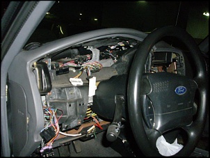

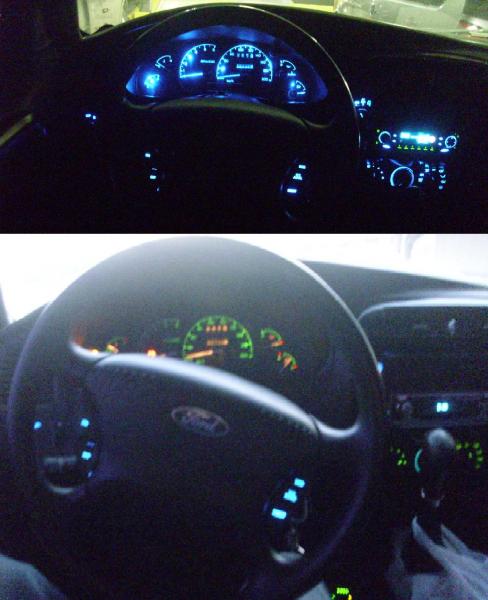

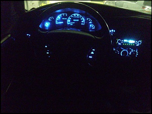

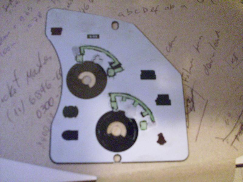

    Ha to sem sono ainda vou terminar oq comecei!! Vou paratir para o painel. Vamos la ja esta a metade dele desmontado mesmo. bom primeiro retirei o p painel e removi as placas de plasticos onde ficam os numeros do painel. Depois no verso comecei a raspar com cuidado onde eu queira que nao fosse mais verde e sim azul.
    Foi engracado que comecei todo cuidadoso e com um estilete, terminei com uma faca e igual a um ogro em cima da placa rsrsrs. No final ocorreu tudo certo mas da um trampo raspar este negocio.
    Depois foi so substituir as lampadas e fechar tudo. Vale resaltar que os ponteiro tem que ser retirados e depois tem que calibrar tudo para nao mostrarem valores erroneos.
    Ufa 4:00 da madruga e tudo pronto. Tudo no lugar e aparentemente tudo funcionando. Para mim ficou legal valeu a pena o trabalho!!
    Oq voces acharam?
    abraco e deixa eu dormir pois estou morto!!

    Ficou bem feito o painel do Ricardo.
    Como meu dvd era azul, a um tempo atrás eu cheguei a trocar as lampadas por leds azuis, e não ficou legal, pois o led não espalhava o foco.
    Comprei então um que tinha a cabeça achatada e prometia espalhar, mas a melhora foi insignficante. Optei então pelas lâmpagas azuladas da marca eagle. O painel continuou verde mas os ponteiros ficaram azulados, combinando um pouco com o dvd e me dei por satisfeito, até tentei, mas não tive coragem de desmontar o painel por completo e correr o risco de quebrar ou desrregular algo.
    Agora que roubaram o dvd, coloquei o cd original novamente e retornarei com a coloração original.

    Eu gostei.. ficou bom!

    grande ricardo,ficou simplesmente SENSACIONAL!
    muito,muito bom mesmo,deu outro ar ao carro!

    cara, ficou muito bom!
    nao tem como iluminar os ponteiros na cor branca nao??? ai sim, acho que ficaria TOP!
