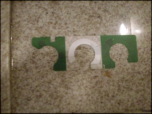

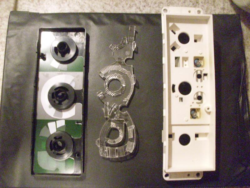

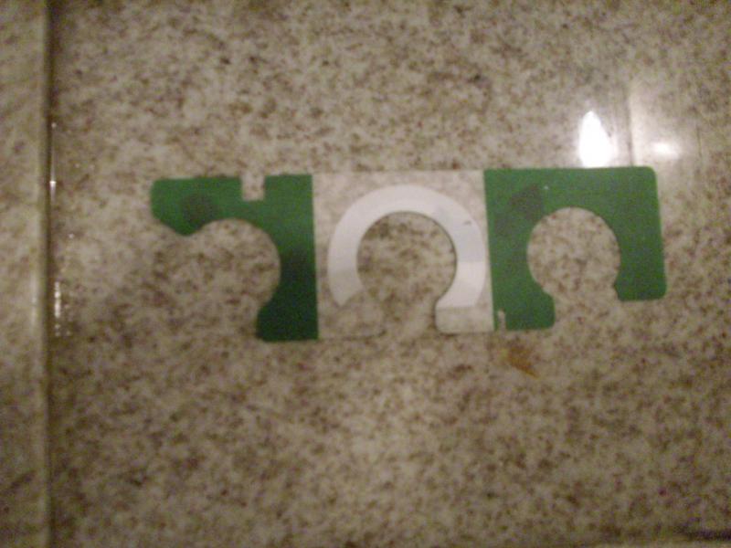

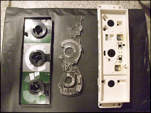

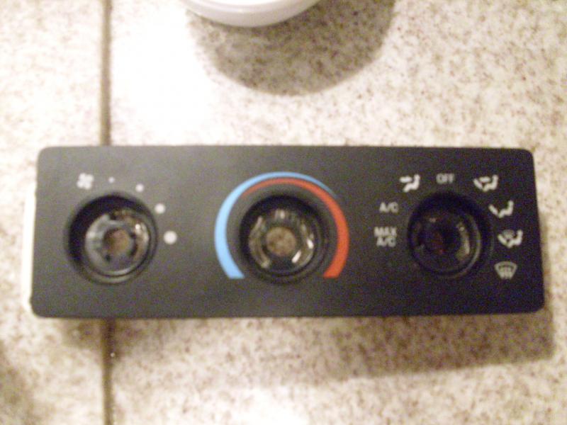

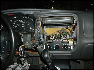

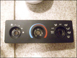

    Bom estava com insonia descidir partir para a proxima etapa da transformacao: Controle do AC. Foi necessario desmontar toda a parte central do painel e retirar os comandos do AC.
    Vejam nas fotos que despois de desmontado dentro do painel dos comandos do AC tinha um plastico na cor verde logo foi muito facil. Somente retirei o plastico e substitui as lamadas horiginais por led´s azuis.
    Agora so falta o painel !! aff ta dando trabalho este negocio.
    abraco
