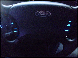

    Bom rangeiros,
    As cores horiginais do painel de minha ranger vinha me incomodando a tempos!! Tenho avercao aquele painel com luzes verdes e brancas. Devido a isto descidi tentar chegar o mais proximo do painel do gol G3, que tem cores Azuis e vermelhas oq (acho eu) dara uma vida e uma beleza bem maior para a camionete.
    Ate o momento ja troquei as lampadas do interruptor do farou, do de tracao e dos comandos do controle automatico de velocidade no volante. Parece que vai ficar legal, vejam fotos ate o momento.
    Abraco a todos
    Foto 01: Airbag retirado e controles de velocidade desmontados.
    Foto 02: Na esquerda o controle de velocidade ja com o led no lugar da lampada (ladao de baixo) e na direita ainda com a lampada horiginal.
    Foto 03: Na esquerda o controle de velocidade ja com o led no lugar da lampada (ladao de cima) e na direita ainda com a lampada horiginal.
    Foto 04: Detalhes de como ficaram os comandos do controle de velocidade no volante
    Foto 05: Bom agora so falta o painel e os controles de ar condicionado

    Tá ficando legal... vc desligou o cabo da bateria quando desconectou o air bag?

    Nao gouvei eu so tirei o plug que tem atras do air bag e quando montei coloquei ele de novo, com a bateria ligada mesmo.

    muito legal cara
    vai fazer do painel todo?
    eu vi tem pouco tempo um projeto gringo em que o cara fez o painel vermelho,que ficou bem legal,porem eu acho que o azul ficará bom tambem.

    Pois e este fui projeto fui oq me incentivou!! Tenho intecao de fazer o mesmo que ele poram na cor azul!! Meus planos e para fazer o painle todo e tambem os controles do ar condicionado.

    Depois diz pra gente se os leds ficaram muito fortes ou não.

    Franklim, a tua tem console te teto também, né? Vai mexer lá também?

    Cara entao isto nao sei se sera possivel pois o display do painel de teto e um display tipo aqueles de roleogio antigo onde os digitos ja sao nas cores verdes!!! Mas como o som do carro tem detalhes azul e verde acho que vai ficar legal assim mesmo. Vamos ver!! De qualquer forma vou dar uma olhada se for possivel eu ponho a modificacao aqui no forum.

    Olhando as fotos novamente me ocorreu uma coisa: o botão dos faróis deveria ser todo iluminado? Digo isto porque o interruptor antigo* da minha não era o novo também não é...
    * tive que substituir uns meses atrás
    Abraços intrigados...
