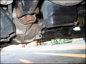

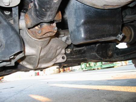

    Casitta, pensei que você só tivesse uma oficina completa no fundo do quintal, mas uma tornearia, é brincadeira. É exclusiva, ou aceita pedidos por encomenda ?
    Dê uma olhada no reforço da cruzeta, ou bolacha que os hermanos bolaram... Meio sinistro, não acha ?
    Bom trabalho ! E boa semana !
    A oficina fica no fundo do quintal mesmo, mas como um bom tarado por máquinas e ferramentas tenho de tudo um pouco la...
    Não entendi o que você quis mostrar na foto. Não consegui ver nada de anormal e a bolacha fica no lado oposto ao lado mostrado na foto.
