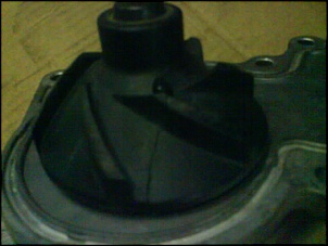

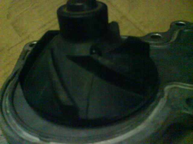

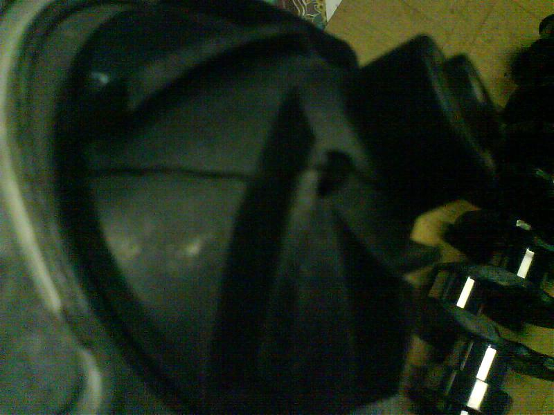

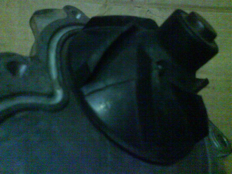

    Fotos Rotor Plástico
    Conforme prometido, segue fotos do rotor rachado e um vídeo mostrando como ele desliza no eixo.
    Miniaturas de Anexos Miniaturas de Anexos Mais Uma Ranger Que Esquenta...mas Esquenta Mesmo?-dsc00020.jpg   Mais Uma Ranger Que Esquenta...mas Esquenta Mesmo?-dsc00022.jpg   Mais Uma Ranger Que Esquenta...mas Esquenta Mesmo?-dsc00026.jpg
    Mais Uma Ranger Que Esquenta...mas Esquenta Mesmo? Arquivos Anexos
