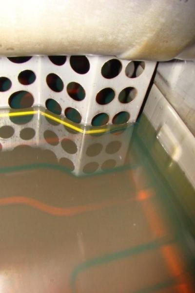

    Pessoal
    Estou ressuscitando este topico pois estou com um problema acho que parecido mas em carro diferente e tambem por esta area ter foristas mais experientes.
    No começo do ano migrei de uma ranger para esta atual Sorento a qual esta se mostrando muito a altura da ranger, porem surgiu no fórum relatos de súbita pane no motor, sem aviso nenhum, e alguns destes foi mencionando uma tinta dentro do tanque que devido a nossa ma qualidade do diesel estaria descascando e entupindo o filtro e o sistema de alimentação do motor.
    Resolvi então abrir o tanque para verificar como estava dentro de meu tanque e notei um sistema muito similar ao da ranger e logo me veio a lembrança o ocorrido com Gera em sua extinta ranger (entre outros foristas) que relatou um entupimento no pescador/bomba dentro do tanque de sua ranger chegando a falhar e ate ocorrer pane total no motor. Cheguei a ter minha bomba pescador trocada em minha ranger, onde relatei isto aqui na epoca, durante uma viagem a alagoas, pelo mesmo fato.
    Tirei algumas fotos e postei para ver se algum floresta que já viu dentro de um tanque, pode me dar uma opinião de como esta meu tanque. Quando abri e tirei o pescador foi necessário uma limpeza, no fundo do pescador, mas o tanque em si estava com postado nas fotos. Dentro de um recipiente branco que chamo de pescador tem uma penera em volta da entrada do combustivel no sistema de alimentação do motor, e que imagino se entupir (embora acho que tenha que estar muito sujo) deve causar um corte no fornecimento de combustivel ao motor.
    Desde já agradeço quem puder acrescentar pois já foi postado que a pane ocorreu subitamente na ultrapassagem de um floresta numa estrada e isto ninguém quer para si.

  • #64
    Usuário Avatar de Jera
    14/04/2006
    Brasilia/DF
    4,046
    Citação Postado originalmente por MarBO Ver Post
    Gera
    J-E-R-A !!!!!!!!!!!!!!!!!!!!!!!!!!!!!!!!!!!!!!!!!!!
    isso que é gostar de fuçar hein marbo!!! ai se pinga uma gotinha de diesel nesse banquinho de couro aí.....!!!!!
    a 1a vez que aconteceu comigo do carro falhar, tb foi numa ultrapassagem......é bem perigoso mesmo.
  • #65
    Mil desculpas J E R A
    Fui puxar pela memoria e ela falhou, mal mesmo.
    Mas aproveitando voce chegou a ver dentro do tanque como estava? Estava algo como as fotos anexas acima?
