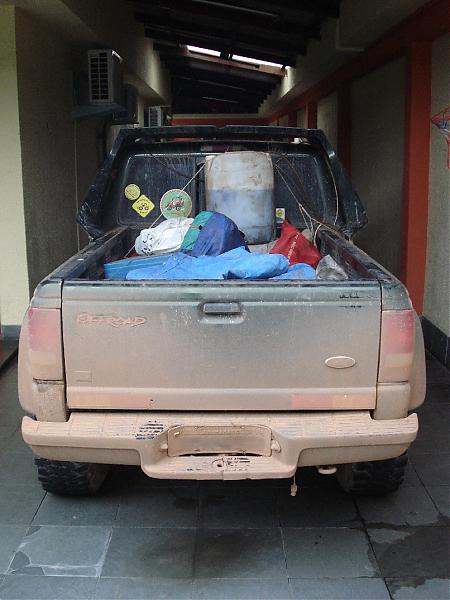

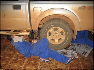

    Talking Minha bomba quebrou de vez...
    Amigos ao retornar da serra do sol, logo após Pacaraima, descendo a serra, a ranger começou a perder potência e falhar.
    Avisei ao rádio o pessoal da expedição e o mecânico Evandro que estava conosco identificou o problema como pane na bomba de combustível que fica dentro do tanque.
    Adivinha como voltei até Manaus, andando cerca de 1000 km, sem usar a bomba??
    Miniaturas de Anexos Miniaturas de Anexos Bomba de Combustivel da Ranger "Moida"-1.jpg   Bomba de Combustivel da Ranger "Moida"-dsc02294.jpg   Bomba de Combustivel da Ranger "Moida"-dsc02276.jpg   Bomba de Combustivel da Ranger "Moida"-dsc02299.jpg

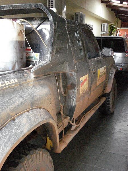

    Exclamation Gatilho Para Andar Sem Bomba De Diesel..
    Citação Postado originalmente por Herbert Lima Ver Post
    Retornei com o combustível descendo por gravidade e alimentando o filtro... (By McGyver)
    Miniaturas de Anexos Miniaturas de Anexos Bomba de Combustivel da Ranger "Moida"-tanque.jpg   Bomba de Combustivel da Ranger "Moida"-tanque1.jpg
