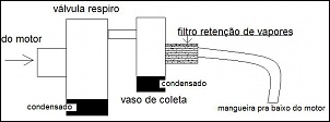

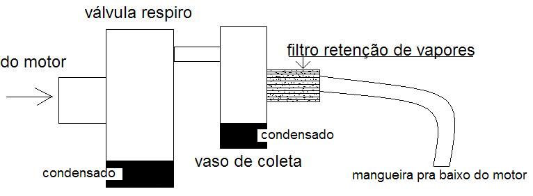

    Bom, se a informação do LEOBNAVAL é correta, então temos que admitir que esse é mais um dos inúmeros erros dos "engenheirrros" da Ford, nas Ranger.
    Então, já começo a pensar em colocar um recipiente na saída do respiro, com um filtro na saída, para a condensação e coleta do óleo vaporizado, bem como a eliminação do pedaço de mangueira que vai até a turbina. Concordam ?

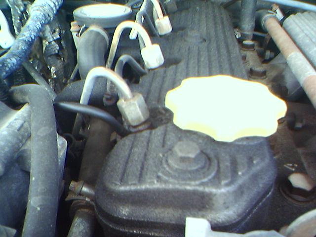

    Um outro detalhe de andar com essa mangueira solta é que o motor irá soprar mais facilmente pois quando está conectada na admissão, o fluxo de ar suga essa pressão direto para o motor, e no momento da venda alguém poderá insinuar que o motor está com desgaste de anéis.
    Quando andava com a mangueira desconectada o motor passava sujo de óleo por cima inclusive. Depois que conectei nunca mais ficou assim.

    O quê voces acham da sugestão do desenho acima ?

    Pessoal o reservatório que estou falando é tipo estes:
    Porém pode se optar invés de ter este filtro de ar só para o respiro aí sim ligar uma mangueira saindo do lugar deste filtro ligando na admissão (especialmente para quem usa snorkel) este reservatorio serviria como um decantador e possui uma torneira na parte de baixo para ser esgotado, dete modo estaria de acordo tanto com o bom funcionamento do motor como com o meio-ambiente, sendo melhor do que o sistema original em ambos quisitos.
    Só lembrando mantenhão a válvula anti-chama (aquele plastico redondo com entrada e saida para mangueira) e liguem o reservatorio de óleo na sáda desta válvula.
    Porque não saí de fabrica com isso?
    Porque seria um custo a mais no projeto além de que as pessoal mal calibram o pneu e verificam o óleo o que diriam de ter que esgotar um reservatório e recolocar o óleo no motor.
    Abraços, Leo
