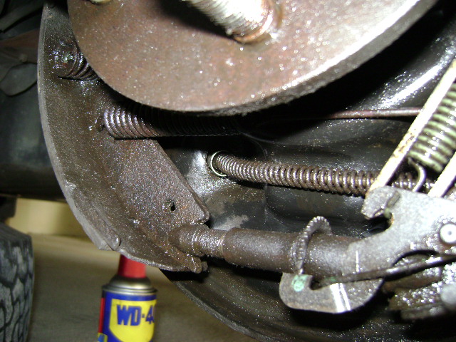

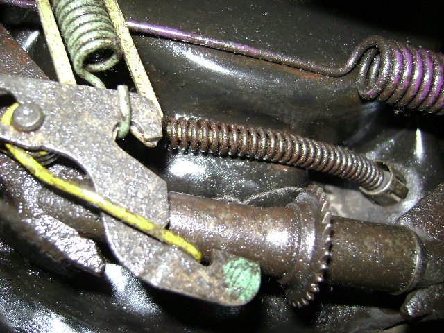

    Eu mesmo instalei, e a regulagem é feita de forma automática. Também já experimentei tirando o mecanismo do ajuste automático e fiz o ajuste manualmente e a única coisa que consegui foi piorar o freio de estacionamente e aumentar a folga no pedal do freio.

    Kim tem razão tive uma ranger 2002 naqual pedi para um amigo mecanico regular a lona e ele foi por tras do tambor da roda com uma espatola e funciona como uma catraca que ele foi no meu caso enconstando, ja no seu deve ser o contrario.
    Acabo de olha na minha 3,0 e ela tem tambem essa regulagem fica bem debaixo do eixo que é soldo no tambor e é tampado por uma borrachina oval.

    Pois é, esse ajuste só serve pra compensar o desgaste da lonas caso o mecanimo de ajuste automáco falhe e como disse já fis de tudo la.
