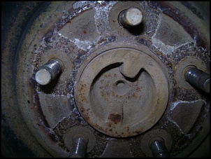

    Casitta, Edin, Allan, etc. Qual a chave para desatarraxar a porca do eixo da foto ?

    Usuário Avatar de Kim
    17/10/2005
    Nova Aliança do Ivaí/PR
    10,357
    Vamos em partes!!!
    Pegue uma espátula de borracheiro (aquela de desmontar pneu) ou chave de fenda grande, e também uma marretinha.
    Bata na campana do freio, entre os parafusos de roda, até sentir que a capana do freio soltou do centro. (bata com força moderada, não meta o pau que a campana pode quebrar)
    De posse da espátula, coloque entre o espelho e a campana, fazendo uma alavanca que jogará a campana para fora, um pouco da cada lado (na sua direita e esquerda).
    Dependendo de como o freio esteja regulado, soltara coisa de no máximo 1cm de cada lado. Lembrando que O FREIO DEVE ESTAR COMPLETAMENTE SOLTO, isso inclui o freio de estacionamento.
    Bem, retirou a campana, verá quatro parafusos , então solte-o. Como?, será sua pergunta!
    Na flange onde se encontra os parafusos de roda, há um buraco, por alí é que se passa a chave "L" ou o pito com a extenção para se efetuar tal serviço.
    Soltou!
    Puxe o semi-eixo para fora, virá com o retentor e centro do rolamento cônico.
    Fácil não?
    Kim.
    ps.: a chave para soltar, não lembro se é uma 14mm ou 9/16"

    Citação Postado originalmente por Anthoniusnikos Ver Post
    Que porca?

    Kim,
    Que veículo é esse? Ranger não é...
    17/10/2005
    10,357
    É algum com 5 parafusos, parece opala/S10, mais o procedimento é o mesmo,m mudando somente se for braseixo, que daí deve-se retirar o pino da caixa satélite para retirar as travas 1/2 lua da ponta do semi-eixo.
    Kim.
  • #84
    Casitta, o que pensei ser uma porca é a campana que o Kim explicou. O meu objetivo é tirar a "panela" para verificar o estado das lonas.
    Brigadão Kim, mas a campana é mesmo a "porca" central ou a "panela" ? O sentido de giro dela é horário ? Ou não tem rosca ?
    Também: A "panela" fica presa entre os quatro parafusos e o aro da roda ? Então as porradinhas seriam na panela ?
