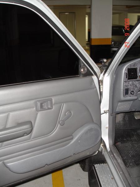

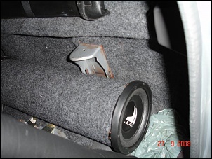

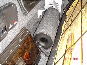

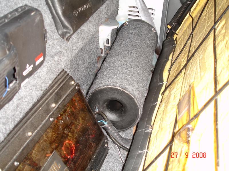

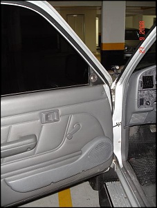

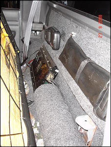

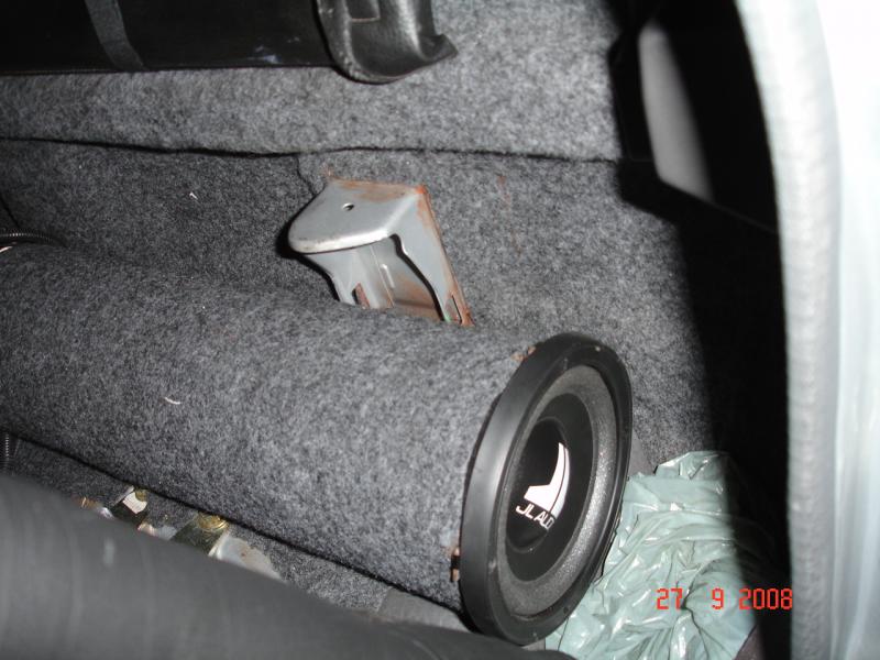

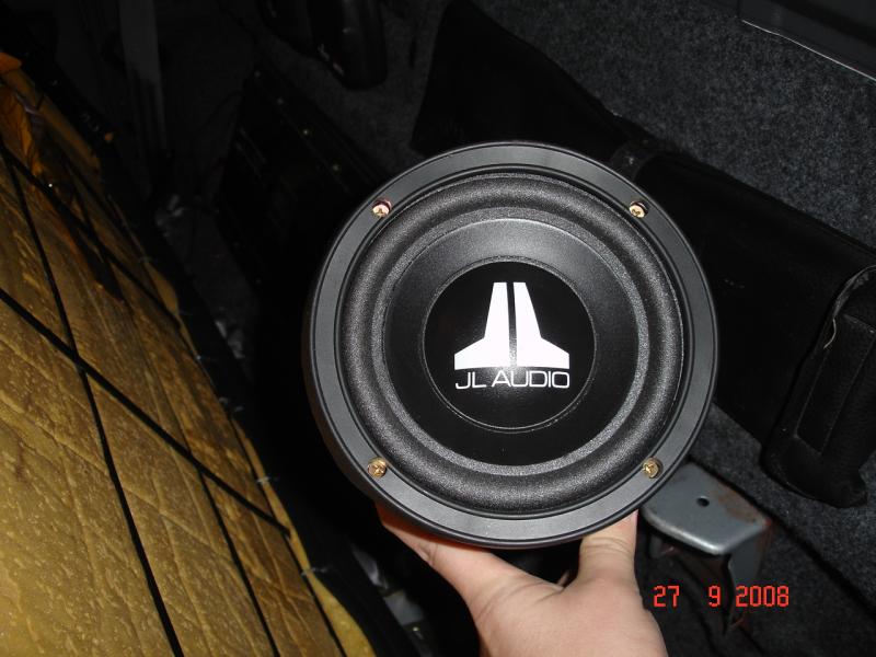

    Apenas para completar o meu comentario anterior segue as fotos do meu som, apenas para completar tanto o sub como o modulo estão somente encaixados atras do banco sem fazer nenhum furo na carroceria, Quando as portas tive que adaptar um porta treco com suporte de autodafantes do Palio.
    Quanto ao Sub posso garantir que o resultado é impressionante.
    Espero ter contribuido.
    Abraço a Todos
    Raphael

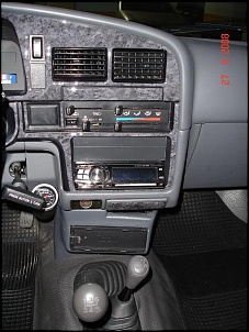

    Mais uma foto do Painel.
    abs
    Raphael

    A bazuca ficou com apenas 01 6W0?
    Nas fotos nota-se que a bazuca tem um diâmetro um pouco mennor que o sub. Vc podia informar qual o diâmetro externo dela?
