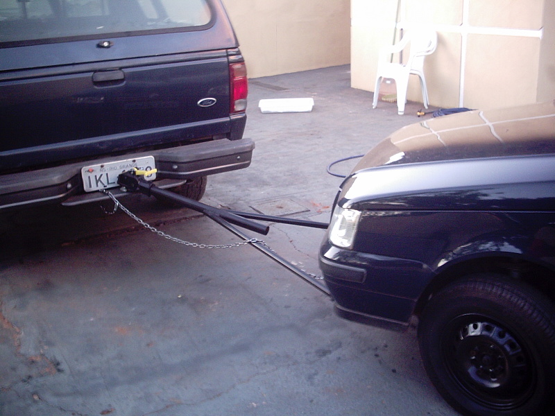

    Aguenta sim. Eu muito puxei no para-choque na minha ex-Ranger. Várias vezes puxei veículos que fizeram as 4 rodas da Ranger patinares preso pelo para-choque. Essa foto é do Mille da patroa. Reboquei ele no para-choque por 1700 km com velocidade máxima de até 130km/h, subidas íngremes de serra e freiadas bruscas.

    Também acho que o para-choque aguente bastante. Mas sobre as Rangers mais novas (> 2010), embora o para-choque pareça igual, ouvi dizer que são menos robustos.
    No caso do towbar é mais tranquilo porque não existe peso da lança.
