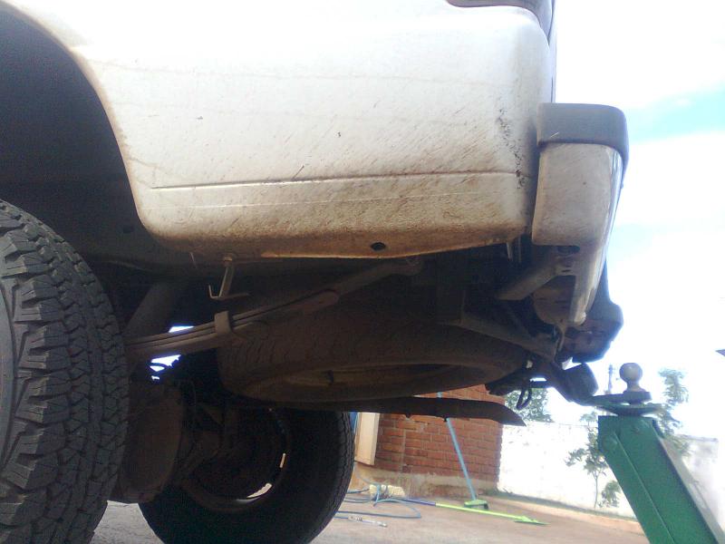

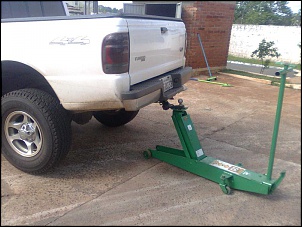

    Na compra do engate, peça para o vendedor fazer este teste. É só erguer a ranger (2 ton) pelo macaco hidráulico pelo engate, como na foto. Se ele aguentar, sem entortar, é bom.
    Amarok CD 4x4 SE 180cv 14
    Ex Ranger XLS CD 4x4 2.8 05, ex Ranger XLT CD 4x4 2.5 00, ex D20 94, ex F1000 89.

    tinha esquecido de postar as fotos
    Miniaturas de Anexos Miniaturas de Anexos Reboque na Ranger.-imagem0176.jpg   Reboque na Ranger.-imagem0178.jpg

    O teste do macaco proposto é interessante, mas um desequilíbrio de 50 kg na carga vertical sobre o engate pode gerar esforços bem superiores a 2 toneladas, imagino (é, mais de 40 vezes sim... )
