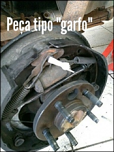

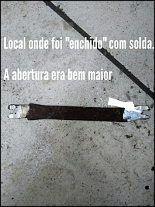

    Boa tarde pessoal. Acabei de trocar as lonas da minha Ranger 3.0 2011 e vou passar algumas informações que penso ser útil para alguém aqui. Apesar de não ter muito conhecimento de mecânica, vou procurar ser objetivo. Após a troca das lonas traseiras, o mecânico não conseguia regular o pedal, e não segurava na mínima rampa. Após voltar na oficina no dia seguinte, foi verificado que uma peça parecida com um "garfo" estava gasta e não"empurrava" as lonas até a "panela". A solução foi tipo "encher" de solda nas duas aberturas dessa peça e o problema foi resolvido. Agora o freio está "zerado", com uma regulagem simples e bem justa. Seguem fotos da peça e do local da solda. -15332300696903.jpg
