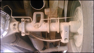

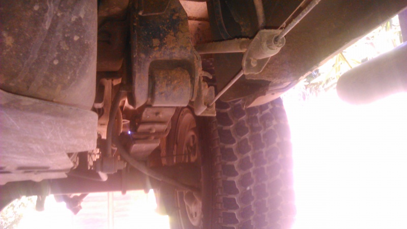

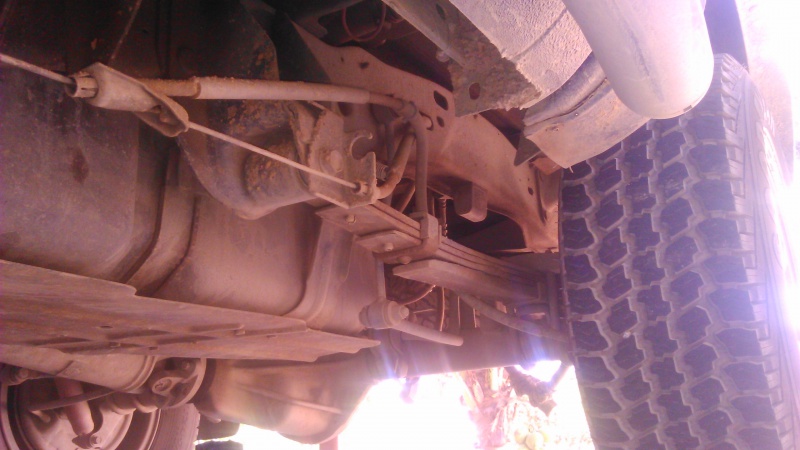

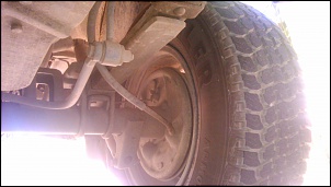

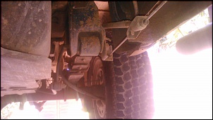

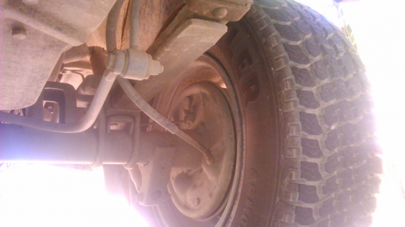

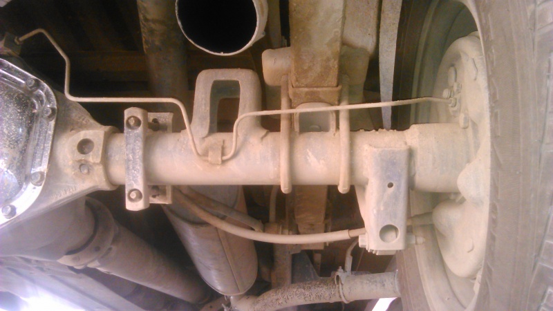

    Companheiro, hoje tava dando uma fuçada por baixo da minha fubica e lembrei da sua situação. Apesar de a minha ser 07/08, seguem algumas fotos, pois muita coisa permaneceu a mesma na Ranger com o passar do tempo.
    Cabo do Freio de Estacionamento da Ranger-dsc_0011.jpg Cabo do Freio de Estacionamento da Ranger-dsc_0012.jpg Cabo do Freio de Estacionamento da Ranger-dsc_0013.jpg Cabo do Freio de Estacionamento da Ranger-dsc_0014.jpg
    Na primeira foto, o cabo que vai por cima (por sinal, o conduíte estava fora do encaixe) e passa debaixo do feixe vai até a roda esquerda. O que segue reto vai por cima do eixo, acho que tem uma fixação sobre o diferencial, e depois pra roda direita.
    Se tiver dúvida ou precisar de mais foto, fala que eu te mando.
    Ou se preferir, fotografa sua situação que outros podem entender melhor e dar uma solução.
