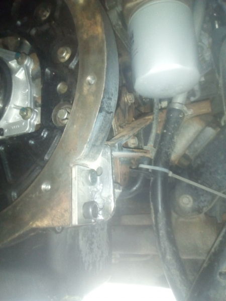

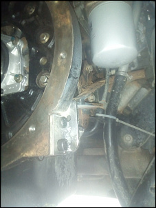

    Seguem as fotos que fiquei devendo da postagem anterior.
    Modificação na chapa que é aparafusada no bloco e na flange. Ao lado da cabeça dos parafusos allen, pode-se observar os dois furos que eram usados originalmente no conjunto flange/caixa da 2.5. Soldei uma orelha, dois furos e está feito pra nova flange. A mesma coisa do outro lado.

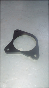

    "Sanduíche de arruelas", gambiarra pra afastar o motor de arranque 10 mm na flange nova (2.8/3.0). Que na semana depois substitui pelo espaçador cortado no laser, ao lado.
    Agora sim fico mais tranquilo pra trocar as relações de diferencial, de 4,56 para 4,10.
    Pois com caixa Eaton + 4,10, a primeira fica mais curta que com caixa Mazda + 4,56!

    Citação Postado originalmente por RicardoFLN Ver Post

    Não foi preciso mexer no suporte transversal onde fica o coxim da caixa?
    Na minha ficou mais pra traz
