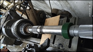

    Estou colocando o eaton fso2405A da ranger 3.0 no motor 2.5 maxion, só que na f1000. Estou usando o cambio da 3.0 que é fso2505a e o volante+embreagem+ flange do cambio da ranger da ranger 2.8. O cambio fso2405A da ranger 3.0 possui as primeiras marchas um pouco mais curta e a quinta um pouquinho mais longa em relação ao cambio da ranger 2.8 fso2405B, e o cambio mazda da f1000 tem as mesmas relaçoes do eatons da ranger 2,8, o fso2405b. Foi retirado a engrenagem coroa/pinhão de velocimetro do cambio mazda e estamos adaptando no cambio eaton, precisou abrir o diametro interno coroa do velocimetro para 34,7mm e usinar o eixo pra entrar a coroa. Na rabeta precisou encher de solda na parede para usinar e colocar o sistema de fixação original do cambio mazda. è um baita trabalho.

    -img_20200325_181935.jpgusinando o eixo principal pra receber a coroa do velocímetro retirado do cambio mazda
