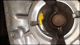

    -img_20200520_175909.jpgveja o pinhão em cor amarelo na rabeta do cambio eaton fso2405a da ranger 2011 3.0

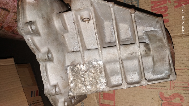

    -img_20200520_175937.jpgno lado oposto também foi soldado pra criar parede

    -img_20200520_175859.jpgestou apontando com o dedo o local do pinhão do velocímetro, o pinhão também era do cambio mazda

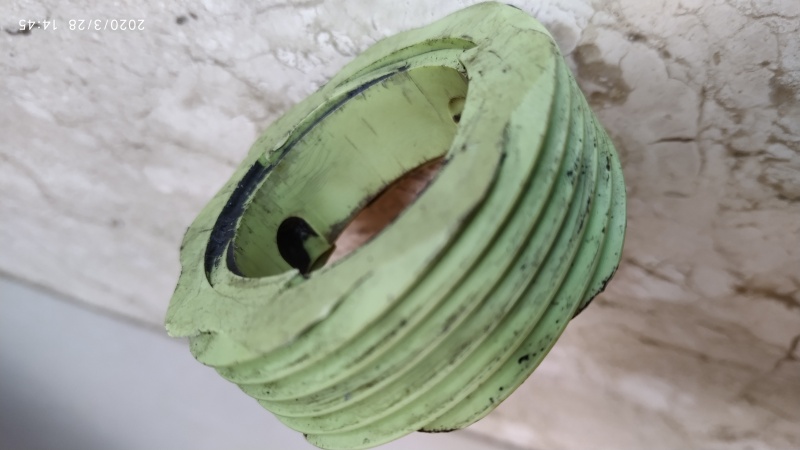

    -img_20200328_144511.jpgessa é a coroa do cambio mazda, tivemos que abrir o diâmetro interno dela pra 34,7mm e usinar o eixo principal do cambio eaton fso2405a para alojar essa coroa.
