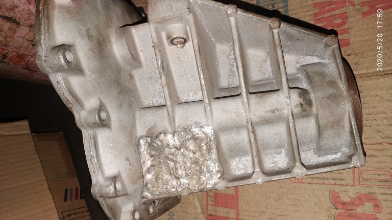

    Anexo 572552no lado oposto também foi soldado pra criar parede
