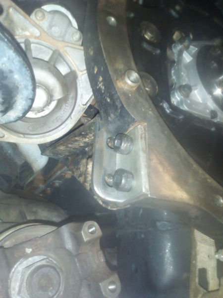

    Seguem as fotos que fiquei devendo da postagem anterior:concordo:.
    Anexo 574510
    Modificação na chapa que é aparafusada no bloco e na flange. Ao lado da cabeça dos parafusos allen, pode-se observar os dois furos que eram usados originalmente no conjunto flange/caixa da 2.5. Soldei uma orelha, dois furos e está feito pra nova flange. A mesma coisa do outro lado.
    Anexo 574510

    Não foi preciso mexer no suporte transversal onde fica o coxim da caixa?
    Na minha ficou mais pra traz
    O certo é comprar a caixa com a travessa e coxim, pois os suportes onde aparafusa a travessa no chassi são idênticos. Não dá pra usar a travessa da caixa Mazda na caixa Eaton.
