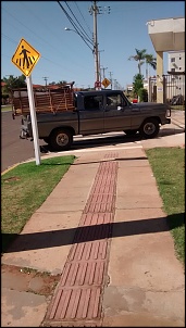

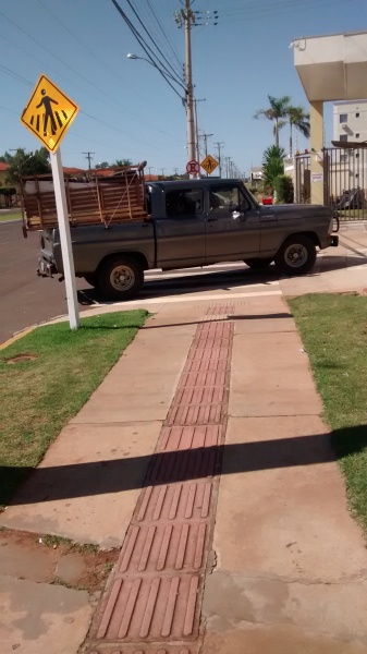

    Tirei foto dessa outro dia, pois, lembrei desse tópico.
    Aumentando entre eixos da camioneta ford F1000......-img_20170506_100517517.jpg
    Vai que é mole!

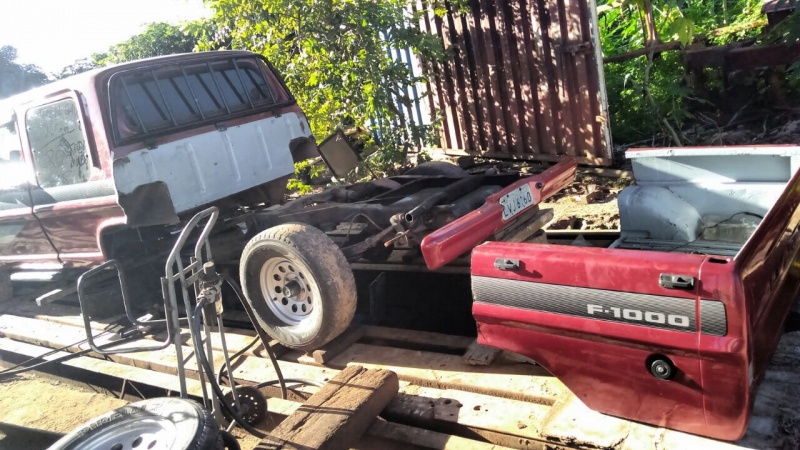

    Pessoal, cortei hoje a caçamba mas não tá separada ainda. Tá só na peinha como se diz aqui. As fotos coloco amanhã e depois (na segunda) levo pro corte do chassis. Meu amigo Neto (lanterneiro) não queria cortar de jeito nenhum. Achava bobagem estragar o projeto original. Depois que eu disse que levava pra outro cortar ele pegou a maquita e talhadeira ( feita de mola dianteira de fusca) e se passou pra apartar a minúscula caçamba. Por enquanto é isso.

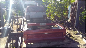

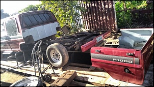

    Caminho sem volta o corte do chassis. Agora é pra valer. Vou por fotos depois comento:
    Aumentando entre eixos da camioneta ford F1000......-img_4133.jpgAumentando entre eixos da camioneta ford F1000......-img_4134.jpg
