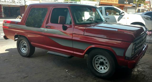

    vou por fotos amanhã da minha f 1000 antes de alguma modificação e mais pra frente vou começar o projeto de alongar o chassis, cardan essas coisas. to de olho em 3 caçambas na sucata. vou por tambem umas fotos de f 100 alongadas americanas que pretendendo deixar parecida, apenas as 4 portas originais não vão ter na minha, mas imagino que vá ficar legal. por enquanto é isso...

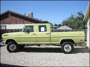

    Aumentando entre eixos da camioneta ford F1000......-f-1000-rr.jpgAumentando entre eixos da camioneta ford F1000......-f-1000-r.jpg vou aproveitar esse tópico pra mostrar a evolução da transformação da poderosa. pretendo aumentar a altura traseira com mais uma lâmina no feixe dela e na dianteira vou trocar os amortecedores que acho que já foram pro brejo , tá saltitando muito a frente. outra coisa , quando o cardan for alongado muda alguma coisa na relação do diferencial ? respostas são bem vindas, aliás, o cambio dela é 4 marchas, só não sei qual o modelo, vou ver na segunda o tipo de caixa. até lá vou mandando fotos de uns modelos só pra contemplação.Aumentando entre eixos da camioneta ford F1000......-ford-6.jpgAumentando entre eixos da camioneta ford F1000......-ford-9.jpgAumentando entre eixos da camioneta ford F1000......-ford-10.jpgAumentando entre eixos da camioneta ford F1000......-1972_ford_crew_cab_pickup.jpg

    ja sabia o visual esperado...
    quanto a levantar na trazeira não coloque mais molas apenas calsos, e vai precisar trocar os granpos, vai em moleiro que tem calso pronto é facil, na frente tera de fazer os calsos e tera depois de acertar a cambagem entortando as barras, ja o cardam divida em 2 cardans pra não vibrar

    fala sales, gostei dos posts que voce enviou, eu já tinha lido sobre essa c 20 em algum site da net, e sobre aquela f 2000 alongada tambem já tinha visto o tópico aqui da 4x4. muito legal o trabalho da c20 . rapaz, aqui em teresina tem uma d 20 cab dupla de fábrica com carroçaria separada ( aquelas originais de fábrica) que o proprietário cortou o chassis e pós uma caçamba de 1,95m, ficou legal. vou nesses dias por uma foto dela aqui no tópico, a turma do trecho vai gostar ( aquele refrão do programa siga bem caminhoneiro).agora véi então o cardã é de 2 estágios ? vou falar com o torneiro essa semana, antes ele disse que eu teria que por outra lâmina no feixe por conta do aumento de toda a modificação. de qualquer forma vou detalhando aqui pra voce ou alguém mais conferir o trabalho da modificação. outra dúvida aguardando respostas, poderia me dizer qual industria duplicou a cabine da minha f 1000 pelas fotos que enviei ? a título de curiosidade, poderia por um cardã inteiro e depois balancear no equipamento próprio ? existe essa possibilidade ? vou aguardando por aqui ...

    a anos fiz duas D20 iguais, eram duplas originais com caçamba da chassi longa, fica grande, moço 7.15 de parachoque a parachoque, a sua duplagem eu não sei, pois nos anos 80 alem das famosas por assim dizer tinha fundo de quintal a beça, o cardam tem de fazer 2 pois seu cambio deve ser o 4 marchas original, ré junto com a primeira e com o cardam muito comprido ele pesa muito e estraga a bucha rapido, alem do problema de balancear, que por qualquer folguinha de cruzeta ja vibra, pra vc ter ideia toda D20 dupla e chassi longo são 2 cardans de fabrica, é facil
