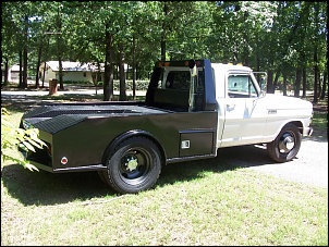

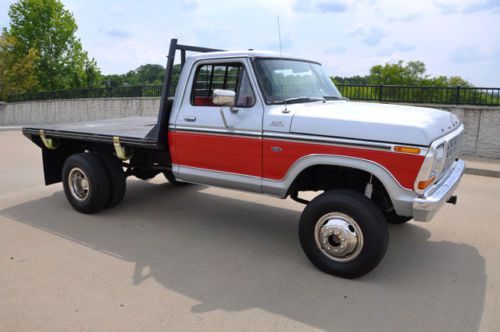

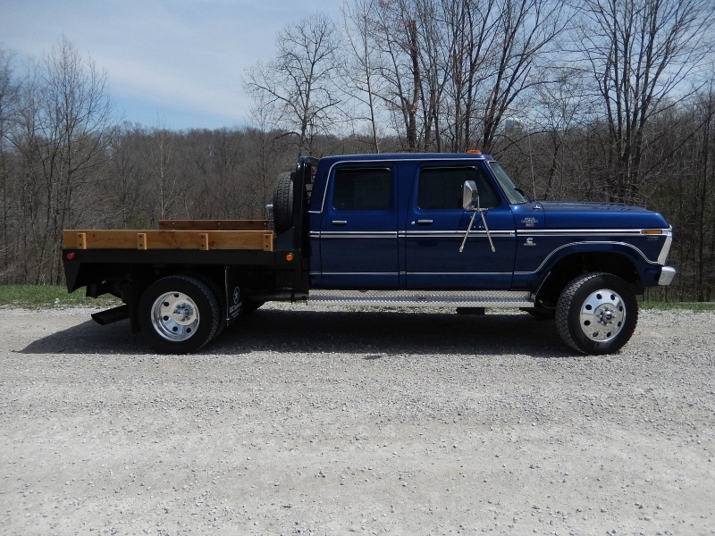

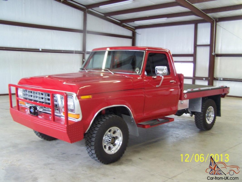

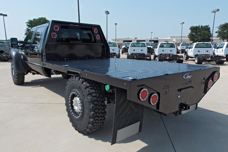

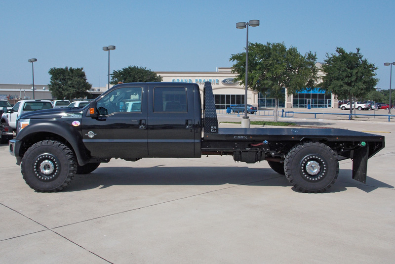

vou mandando as fotos das flatbeds . rapaz muito bonitas mesmo. eu penso em fazer algo do tipo prancha como nas fotos ou do tipo fechada nas laterais com direito a nicho para ferramentas, tanque de combustivel, reservatorio de agua e tudo mais...
então pessoal, cadê as opniões? as críticas? rsrsrs... seria bom outros relatos. tô dando um tempo técnico, mas não desisti não gente. já rodei pra caramba atras e infelizmente não encontrei nada bom de caçamba de lata. andei sonhando com a flat bed mas teria que alongar 1.30 metro. achei muito. nesse tempo aprendi a ter paciência. uma hora acerto. saudações...

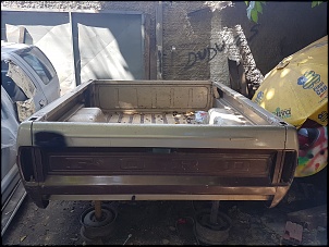

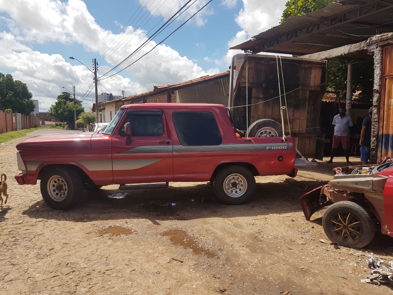

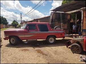

Tirando a poeira que o tempo deixou comunico a quem possa interessar que consegui comprar uma caçamba saia e blusa da cor marrom embaixo e dourada na parte de cima. imagino que seja do ano 84/85. Tem o lastro de madeira em bom estado. Dua ou três peças que devam ser trocadas. Um pouco de solda (normal para o ano) e pintura devem deiá-la em boas condições para uso diário. Rodei 160 km com ela na BR 316 a noite debaixo de chuva e vento forte. A poderosa balançava muito sob o vento lateral, mas deu pra chegar numa boa. Paguei módicos R$ 700,00 com a tampa inclusa mas sem o gigante que o ex dono preferiu ficar. Agora só o tempo me separa do meu projeto de alongar chassis e por caçamba normal de lata. Isso tudo depois da compra equivocada da caçamba 94. Agora vou atualizar o projeto aos poucos por aqui. A foto que envio é de um ângulo ruim, mas foi assim exatamente dessa forma na curta caçamba da poderosa que eu a trouxe do interior até aqui em Teresina. vai dar certo.

Desculpem amigos. Esses dias foi movimentado aqui. Tô devendo a foto da caçamba. Mas amanhã coloco aqui. Outra coisa: localizei uma oficina boa de alongar chassis. O colega me cobrou R$ 900,00 pra cortar, soldar e pintar o chassis. Cardan, fio elétrico, mangueira de combustivel e cano freio por fora. Vou tentar até quinta começar o corte da caçamba e em seguida o corte do chassis. É isso. Não vejo a hora de começar.
Voltando ao tópico novamente. Desculpa mais uma vez amigos a demora nas informações. É que minha esposa foi operada esse fim de semana e tive que me reprogramar minha agenda. Quarta passada minha poderosa tinha acabado de sair de casa, coisa de 100 metros e crau. Um ruído medonho veio embaixo da caixa de marcha. Na hora pensei que fosse na saída da caixa pro cardã. Estranhamente foi embora o disco de embreagem. O curioso foi que que o disco não patinou antes. Foi duma vez. Troquei o kit completo. Era Sachs e pus da Luk. R$ 500,00 o kit e R$ 450,00 a mão de obra. Vou tentar convencer o lanterneiro a cortar a caçamba amanhã pra levar logo pro corte e solda do chassis a tarde. É isso por enquanto.

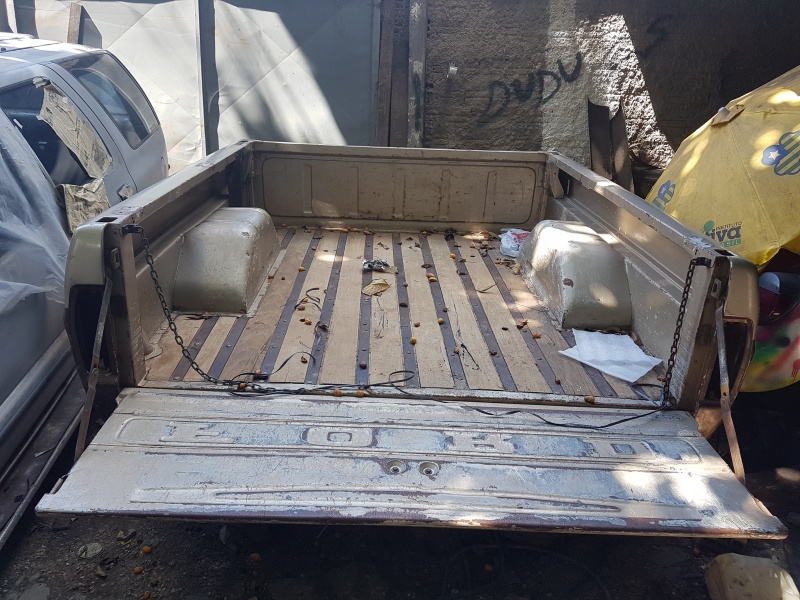

A caçamba veio de uma doadora saia e blusa como podem ver. Assoalho de madeira em bom estado. Vou pinta-ló de preto.
agora assoalho de madeira na F1000 essa foi nova, nunca tinha visto... original é chapa com aquelas ripinhas , outra coisa vai cortar a caçamba??? vc quer dizer separar a sua da dupla né? e o buraco da roda o que pretende fazer?? pois como o eixo vai pra traz a cabine vai ter de perder o recorte da roda ali existente
