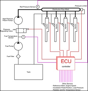

    Bomba injetora rotativa. Lembrando que nenhuma Pajero Sport possui sistema common rail.
    Uma curiosidade sobre o sistema mecânico e eletrônico de injeção é que o eletrônico é muito mais silencioso. Num motor mecânico mais de 50% do barulho que é ouvido vem da bomba injetora.
    http://www.dieselhub.com/tech/common-rail.html
