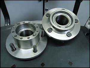

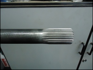

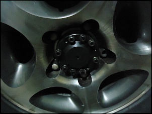

Adaptei cubos flutuantes no Dana 46, porque apesar de eu só andar leve, numa revisão anterior as duas pontas de eixo estavam ligeiramente tortas, o que indica que ela já andou pesada.

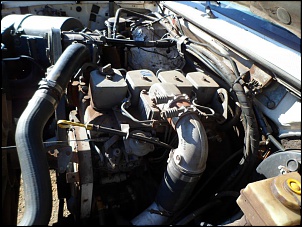

O intercooler foi instalado meio baixo, a metade dele fica escondida pelo parachoque, o pessoal que meche com ar-condicionado, diz que ficou bom porque pega mais vento no condensador, mas no meu entender pra ter meio intercooler é melhor não ter, pelo menos a turbina enche mais rápido. Já andei pensando até em fazer umas entradas de ar no parachoque, mas o melhor sem duvida será subir o intercooler.
A dúvida: Poderá comprometer o funcionamento do ar-condicionado? Em veículos de fábrica com intercooler, ele fica na frente do condensador?
