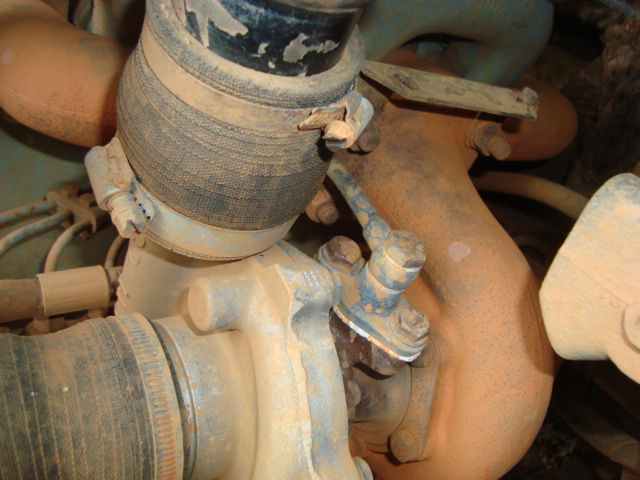

    casquinha
    1 Anexo(s)
    Anexo 413997
    Cassanta a minha já veio com o turbo, mais ele é um Garret TA31 não é valvulada, não tenho nada a reclamar e talvez alguem me ajude a fazer ela dar mais pressão dá 0,9 como faz pra aumentar?

    Cassanta a minha já veio com o turbo, mais ele é um Garret TA31 não é valvulada, não tenho nada a reclamar e talvez alguém me ajude a fazer ela dar mais pressão dá 0,9 como faz pra aumentar?
    É só aumentar a quantidade de diesel injetada que a pressão sobe junto. Na minha está regulada em 2 Bar. kkk
