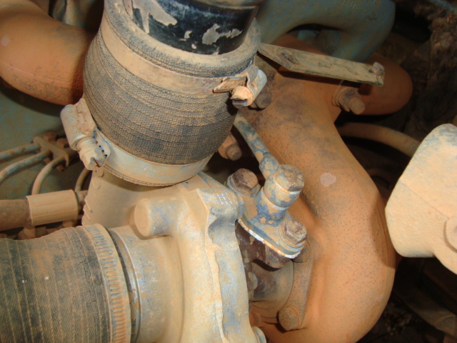

    Cassanta a minha já veio com o turbo, mais ele é um Garret TA31 não é valvulada, não tenho nada a reclamar e talvez alguem me ajude a fazer ela dar mais pressão dá 0,9 como faz pra aumentar?

    É só aumentar a quantidade de diesel injetada que a pressão sobe junto. Na minha está regulada em 2 Bar. kkk

    Bomba em linha não faço ideia... Nunca mexi nessa bomba dela.
    Nas BI rotativas o débito e LDA funcionam juntas, como mostra a figura abaixo.
    http://img71.imageshack.us/img71/4229/pompe7vlbc5.jpg
    Nas em linha tem que mexer no corpo da bomba, substituindo as peças que puxam e injetam o diesel para os bicos. Desconheço outra forma pois nunca mexi, mas se pesquisares pelo modelo da tua BI, podes procurar os veículos que ela equipa e o torque dos motores, então parte para as peças internas dessa BI e veja quais são as diferenças.
    Mas a troca do cilindro, elemento e pistão por um de maior diâmetro com certeza dará maior vazão para os bicos e maior torque.
    Entenda que esses motores trabalham muito estrangulados, e tem muita margem de injeção antes de trabalharem com mistura muito rica.
