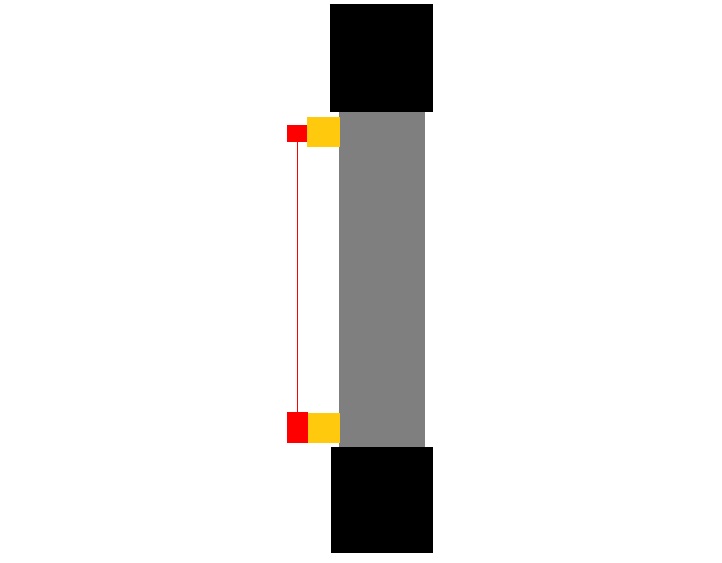

    Citação Postado originalmente por Imperador! Ver Post
    Por isso que é bom perguntar pra gente inteligente! Nunca iria pensar nisso! Valeu, Daniel!
    Mas ainda assim: como seria esse gabarito?
    Bom, como eu e meu pai fizemos a nossa casa [agente foi o mestre de obras KKKKKKK] o que você poderia fazer é comprar um tarugo de tecnil, e depois mandar cortar no torno com o mesmo tamanho, pra colocar na parte de cima da roda e na parte de baixo dela.
    Eu fiz um desenho +/- de como eu imagino esse sistema, não sei se fica muito bom, mas pra muita coisa da obra é assim que agente fez.
    A legenda do desenho é a seguinte:
    Prata - Roda
    Preto - Pneu
    Amarelo - Tarugo de tecnil
    Vermelho - Prumo
    Uma dica que vou te dar é a seguinte, faça o seu prumo, aqui na obra de casa eu comprei vários prumos e todos eles vinham com diferença, talvez perto assim como na roda nem dê diferença, mas em vãos maiores dá uma diferença boa.
    Outra coisa que você pode usar também e ajuda e muito no seu caso, é comprar um Nivel de Mão da Marca Stanley, é 99,8% aferido, muito bom mesmo, ai você pode usar o mesmo gabarito do Prumo que funciona.
    Atenciosamente,
    André Costalonga.

    Citação Postado originalmente por Costalonga Ver Post
    Prata - Roda
    Preto - Pneu
    Vermelho - Prumo
    Atenciosamente,
    André Costalonga.
    Deixa eu ver se eu entendi:
    Vc usa um plumo desses de obra, só q em vez de encostar o plumo direto na roda vc encosta num tarugo de tecnil ou madeira, esses tem alguma medida? ou sao apenas para manter o plumo mais distante do conjunto roda pneu? como vc fixa esse tecnil ou madeira na roda pra poder utilizar o plumo?
    Agora minha maior duvida, estou pronto para mexer na cambagem, ja tirei a bieleta e folguei os dois parafusos da balança superior, quando puxo a parte superior do pneu para fora afim de alinhar a cambagem o pneu nao vem, pois o parafuso da balanca e as arruelas ja estao encostados no limite, ou seja, eles nao tem mais curso para vir pra fora. OQ FAZER NESTA SITUAÇÃO?
