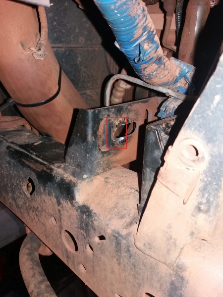

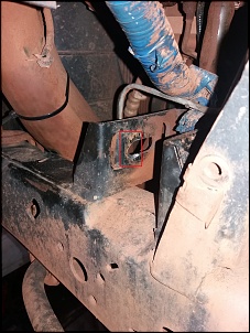

    Tentei tirar algumas fotos dos parafusos.Cambagem da Ranger-sam_3093.jpg Cambagem da Ranger-sam_3098.jpg
    Cambagem da Ranger-sam_3098.jpg será que dá pra regular a cambagem?

    Junior, a oficina que alinhou a minha teve que mexer no chasssi. Não entendo mais nada, parece que cada um apresenta uma solução diferente.

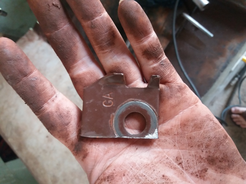

    Esses são os que estavam atrás. Fiz um rodizio mas já estão desgastando também.
