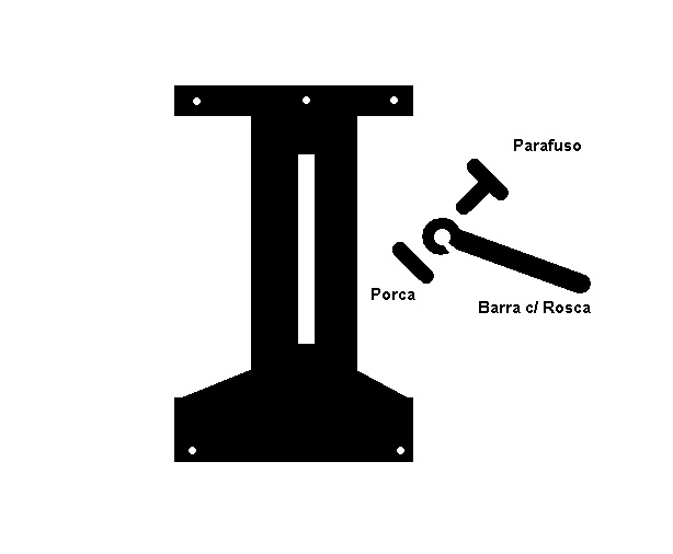

waldir, seguinte, são 33", meu pai comprou outro fixador de estepe original da f1000 e instalou d outro lado, depois, fez uma barra com rosca em forma de gancho para passar um parafuso e encaixar dentro do furo do porta estepe, e ficar correndo, posso tentar ver se eu acho esses ganchos, mais acho muito dificil, a bitola é de um parafuso de roda, no outro lado deixou normal para aparafusar, assim prendia o pneu onde estivesse, mais ele fica encostado na lata, ai vai da sua criatividade bola um suporte pra levanta-lo u nã deixar toca-lo na lata!!!

Uma tentativa de ilustrar
