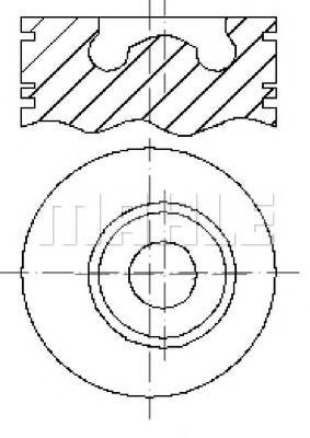

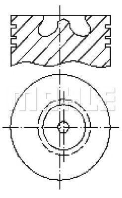

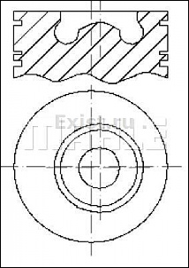

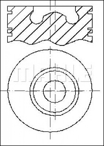

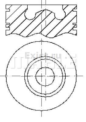

    Até fui atrás de um comparativo que fiz entre os pistões da 2.5 com os da 2.8, pra saber se quando eu transformei meu motor pra 2.8 teria de trocar os bicos, uma vez que as características dos bicos estão intimamente relacionados com a câmara de combustão dos pistões. Na época os dois me pareceram muito parecidos, o que me fez deixar os bicos originais até o momento (80.000 km passados), mas pretendo troca-los. No entanto meu motor era EURO 2. Esse teu é EURO 1, e a câmara de combustão é um tanto quanto diferente. Segue o perfil das câmaras abaixo.
    Euro 1
    Euro 2
    2.8
    Percebeu a diferença. Como disse anteriormente, realmente não sei no que pode resultar essa mudança de bicos pro teu motor, é uma loteria. Por isso a sugestão de fazer uma alteração por vez.
