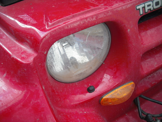

    Que o Farol redondo original do troller todos sabem, que eh o da L-200 ano 2004 a 2007 (farol maior) e lendo alguns topicos que achei, comentaram que o caminhao VW Delivery tbm usa, sabendo disso fui ate a concessionaria da marca em minha cidade e comprei o mesmo por R$ 200,00 cada sendo que este vem com o suporte de ferro para regulagem, ideal para quem vai adaptar, a marca eh Arteb e veio com lampada H4 e a luz de cidade. Enquanto que na concessionaria Mitsubish o mesmo farol que vem "pelado" custa 488,00 a unidade.
    Mas minha dúvida é saber de qual veículo é a lente do pisca do Troller 2004/2008, já vi varios com lente acrilica ou amarela. Pesquisei na web e nao descobri a origem desta lente, alguem pode me ajudar?
    Em Florianópolis descobri uma pessoa que trabalha com fibra e faz os serviços para a concessionária Troller do Estado, eles tem pronto a parte de fibra para adaptar os farois, eh só cortar e fibrar.
    Tambem tem pronto os paralamas dir. e esq. como tambem o Snorkel, que para quem nao sabe, pensa que é original Troller após instalado.
    Quem quiser me dá um toque que consigo as peças.
    (foto meramente ilustrativa)

    Miniaturas de Anexos Miniaturas de Anexos Mudando a frente farol quadrado para o redondo.-troller-farol-redondo.jpg

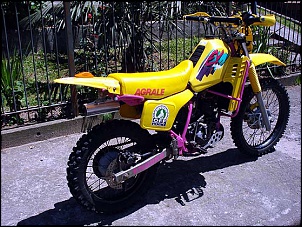

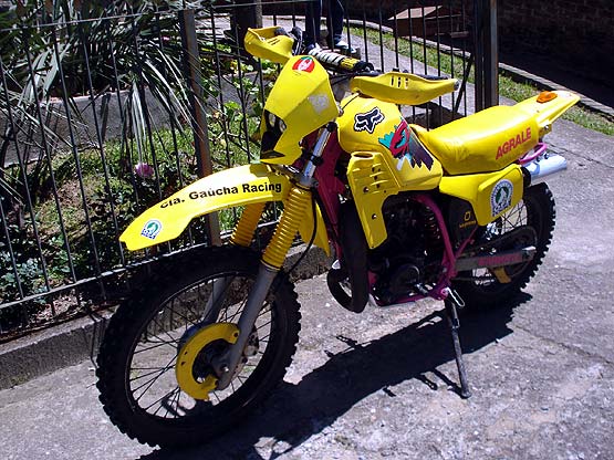

    Agora quanto ao modelo, uma vez ouvi dizer que algumas motos Agrale vinham com eles, só não sei se eram os da frente, embaixo dos faróis, ou os das laterais nos paralamas,e tbm não lembro qual o modelo da moto hehehe

    Os piscas são usados nos micro-onibus Volare.

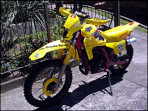

    Pelo que eu andei vendo, é daquela luzinha que fica atrás do banco da moto, da Agrale EX 27.5
    se não for esse, pelo menos tá bem parecido hehe

    Opa sou aqui de SC, tenho um troller farol quadrado e gostaria de colocar um redondo tenho gente que mexe com fibra por aqui, mas você comentou que tem a peça pronta? você poderia passar o tel do rapaz que faz?
    vlw abraços
    Tbm tenho interesse de colocar o farol redondo,Vamos colocar mais fotos e informacoes $$
