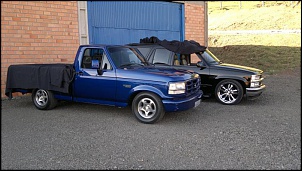

    Ai uma foto dela toda do lado da Gland Blazer do pai , motorzão 6 cil turbo diesel , é outra que voa também . hehehe

    César, é um X10 sim, dá uma olhada lá no tópico da EFE do Waldir pra tu comparar as fotos, não tá 0km que nem o da EFE, mas é igual AUHUHAUHUAHU
    Azevedo, ela é azul ainda por cima muito linda ela.
