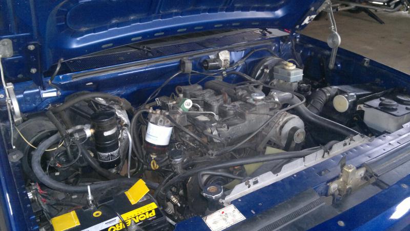

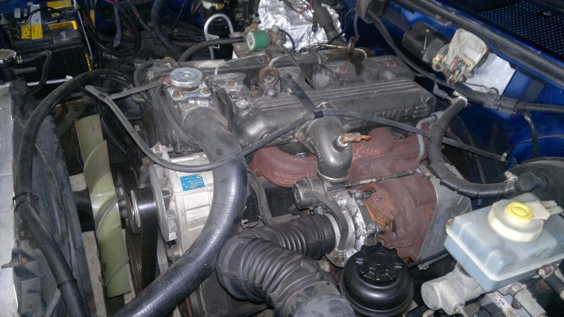

    Bota uma foto do motor pra identificarmos logo qual é...

    Está ai algumas fotos então para voces verem qual é .

    É um MWM 229 .
    Primeiro passo para melhorar o desempenho é verificar o estado dos bicos e da bomba injetora. Estando tudo correto, você pode pensar na instalação de um kit LDA e a mudança dos bicos.
    Pode-se ver também qual a relação das marchas dela, pra ver se não tá reduzida demais (ainda mais que foi um motor adaptado...).
