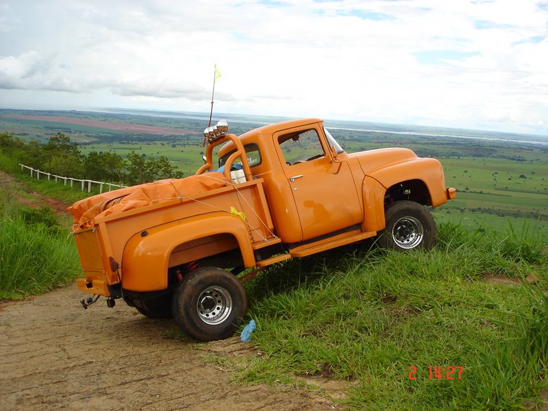

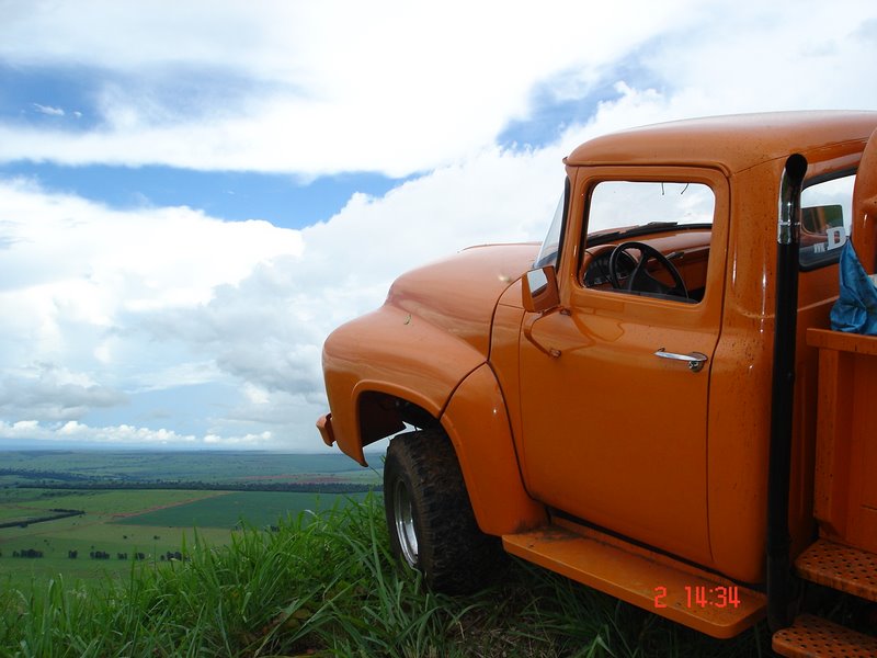

    Momento nostalgia....
    Essa deixou saudades... Reconhecem o local né? rsss...
    Chegado ao tomo do morro, ao lado daquela rampa de decolagem do lado direito.
