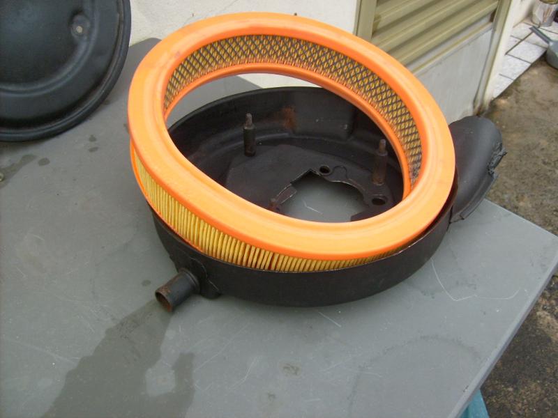

    O filtro!!!!

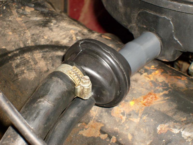

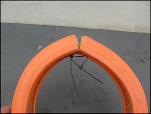

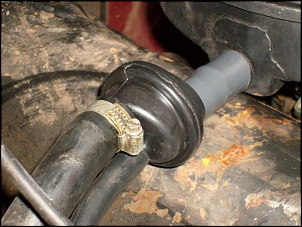

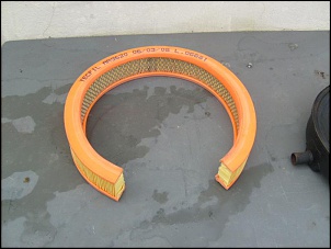

    Hoje terminei de adaptar a panela original para o Weber.
    O filtro, como disse anteriormente, não serve o do spazio!
    Então adquiri o filtro que serve para: vide 1ª foto.
    Como podem ver ele não cabe na panela do Niva: 2ª foto
    Então cortei ele 16cm: 3ª foto
    Juntei com aquela tirinha que não sei o nome: 4ª foto (ajuda aí)
    Colei com cola quente: 5ª foto
    continua......

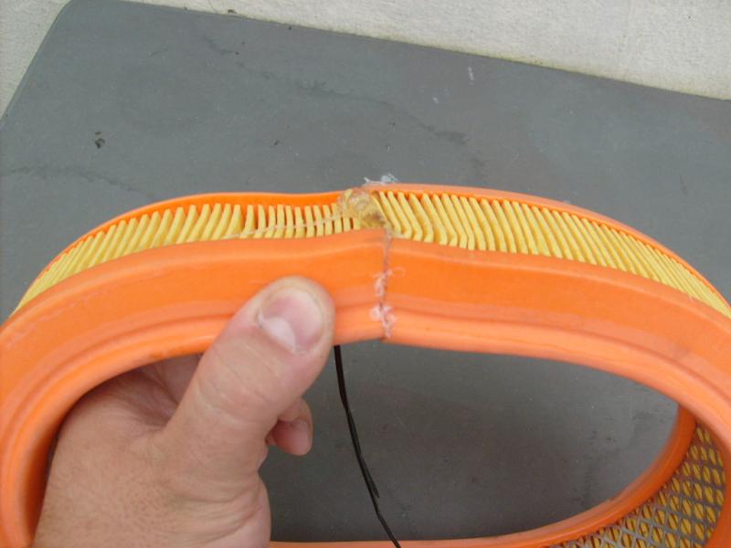

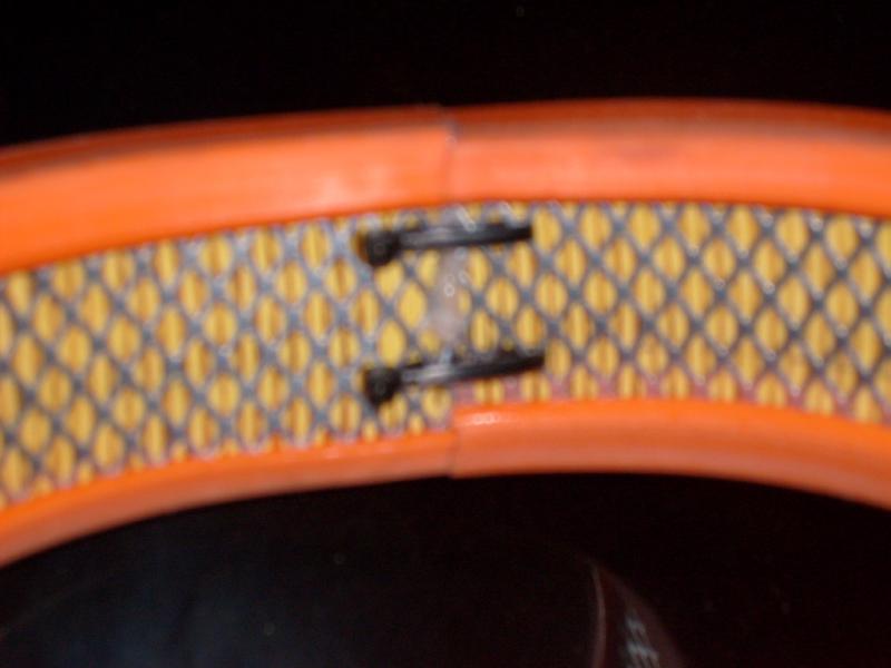

    Continuando.....
    Usem filtro com tela ( pois existe sem a tela), assim fica melhor a junção: Foto 6 (ruim!!)
    Ficou assim a criança: Foto 7
    Aproveitei e coloquei um corta chama decente: Foto 8
    E aí, fui claro??????
    Espero que ajude quem precisar do filtro e não conseguir encontrar o original.
    Abraços!!!
