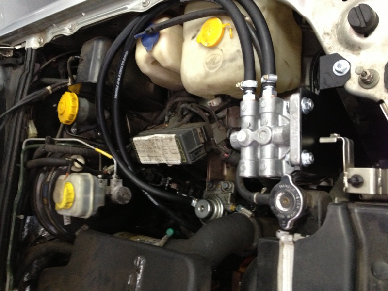

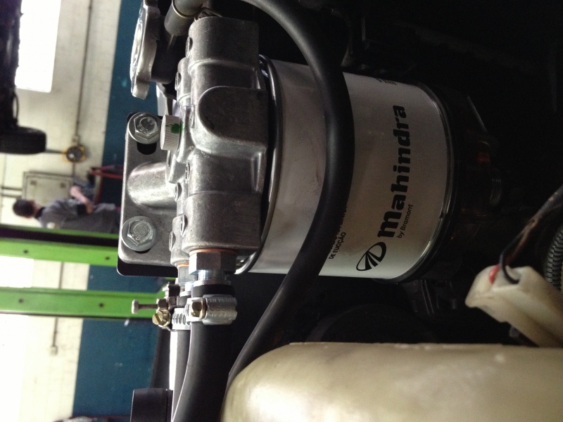

  • 04/06/2013, 12:22
    JJVET
    2 Anexo(s)
    a propria css instalou nas mahindras 2.6 e 2.2...ficou show de bola!
    deveria vir em todas as pkps!!!!
    OOOO diesel sem vergonha o nosso!
    Qdo comprei a primeira coisa foi o sensor da ignição acesso!
    Lavei o tanque e troquei os filtros....depois que instalaram o rarcor (gratuitamente) não tivemos mais problemas!Anexo 415111Anexo 415112
  • 06/06/2013, 10:58
    jeep5
    Caro jjvet. Este filtro racor obrigado que tem na mahindra suv é separador de agua do diesel? obrigado
