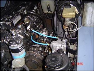

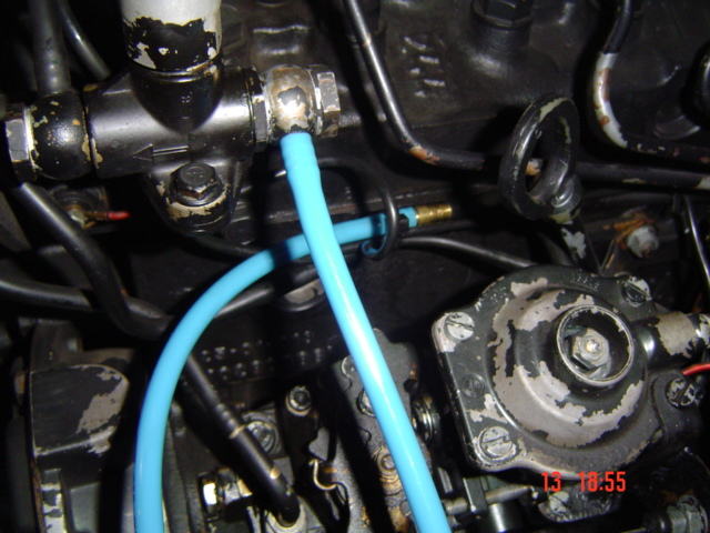

    Olá Pessoal, uso o Filtro Racor no SheeiK, a mais de 6 anos e até hoje não vi nenhum pingo de água. Sempre tive caminhão, e neles tinha como equipamento original estes Ótimos filtros, só posso dizer a vcs que o Filtro Racor é muito BOM e vale o quanto pesa. Quanto a este outro filtro eu não conheço. Olhem como está instalado, não fica embaixo do Engesa, mas em cima bem proximo a BI e o Fitro Primario Original do Motor MAXION S4T.
    Valeww...
    Miniaturas de Anexos Miniaturas de Anexos -dsc00124.jpg   -dsc00127.jpg   -dsc00131.jpg   -dsc00132.jpg   -dsc00128.jpg
    TONINHO
    ENGESA 86 F1 - SheeiK AZUL
    *NÃO ABASTEÇA NOS POSTOS ¨BR¨ BOICOTAR PARA BAIXAR*

    Toninho, o meu estava na mesma posição do seu, mas durante a reforma, passei ele para o chassi, logo após o tanque, aproveitando também, para trocar a linha para um diâmetro maior, 11mm. Com esta configuração, vejo que ficou identica a de caminhões que passo pelo trânsito por aqui, que acredito sejam originais de fábrica, mas no entanto, não ficam abaixo do tanque, e sim +/-, pelo meio deles.

    Toninho, esse é um filtro de combustível separador que faz a mesma função do produto da Parker, o Racor. Pelo visto ele está instalado depois da bomba alimentadora? Se for, toda sujeira que por ventura tiver no tanque irá direto pra bomba alimentadora podendo até mesmo para o motor. O ideal seria montá-lo entre o tanque e a bomba alimentadora.
    Caro Roger Nunes, que o filtro é um separador isto é fato, agora que ele está instalado em lugar errado, não mesmo ele esta no lugar certo. Ele está entre TANQUE de COMBÚSTIVEL e BOMBA PRIMARIA alimentadora. E desde já muito obrigado pela sujestão.

    Rub, desculpe a demora, a tubulação ou linha é confeccionada e conhecida comercialmente como TEKALON, e tem vários diâmetros, no meu caso, para as conexões tipo "banjo e parafuso oco", usei a de 11mm, verifique qual te atenderá quando for comprar.
