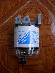

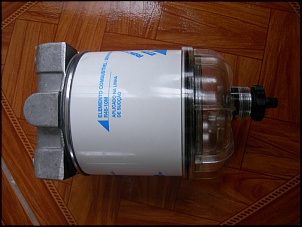

    Amigos,
    Quem está usando o filtro Racor (separador de agua) em série com o filtro de combustível original do motor MWM 2.8 TD poderia mencionar os pós e contras de usar este tipo de filtro adicional?
    Segue anexo a foto deste filtro.
    Obs.: Modelo que pretendo instalar é o R45/10M.
    Grato,
    Rubens

    Eu pretendo colocar este Racor em série com o filtro original. Será que a bomba injetora não irá trabalhar forçada?
    Rubens
    Rubens
    Eu só colocaria dois filtros em linha se tivesse certeza que NPSH disponível na bomba não caisse muito. Se cair muito o esforço que a bomba terá que fazer será muito maior e pode diminuir o rendimento e a vida útil da bomba. O ideal seria poder medir a pressão com e sem os filtros para ter certeza dos valores de pressão.
