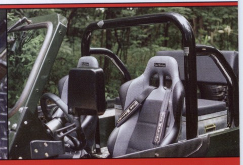

    Banco Traseiro
    Citação Postado originalmente por Eduardo Chaves
    Flávio,
    Se conseguires scanear a revista, manda aqui pra gente, ou alguém que tenha está facilidade, gostaria de saber mais detalhes sobre o banco traseiro...
    []'s sem revista...
    Caro Eduardo Chaves
    Estive fora, mas já estou na ativa novamente:
    Consegui scanear (é o ato de colocar um documento no asfalto e deixar que as carretas Scania passem por cima do documento ) a foto do detalhe do banco traseiro.
    Note que o Klaus colocou o banco bem para trás, para que o passageiro (sogra, zequinha,.. essas coisas..) tenham espaço para os pés e a caixa de ferramentas ficou até generosa. E ficou bom o acabamento do jipe dele.
    Abraço Engeseiro
    Flávio
