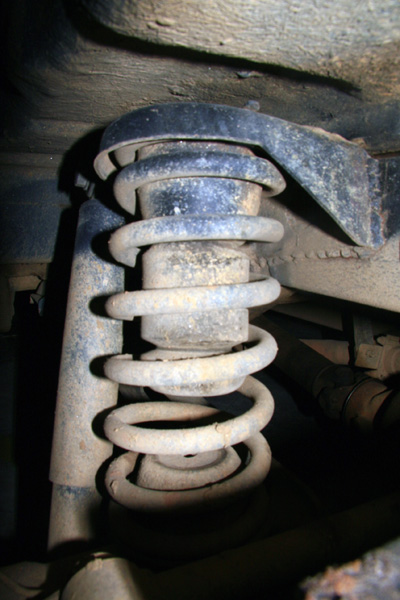

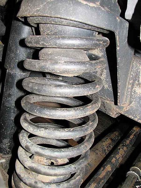

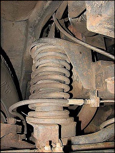

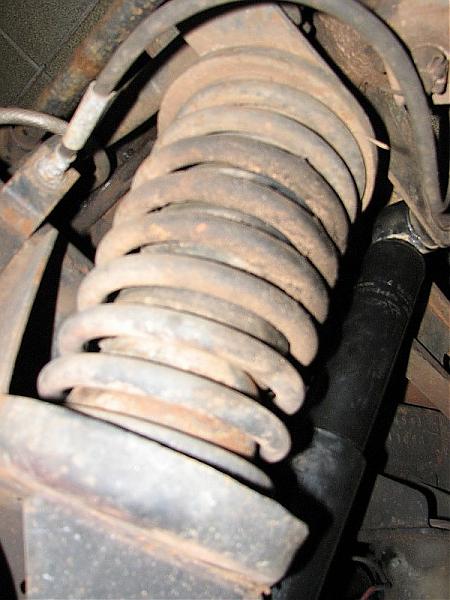

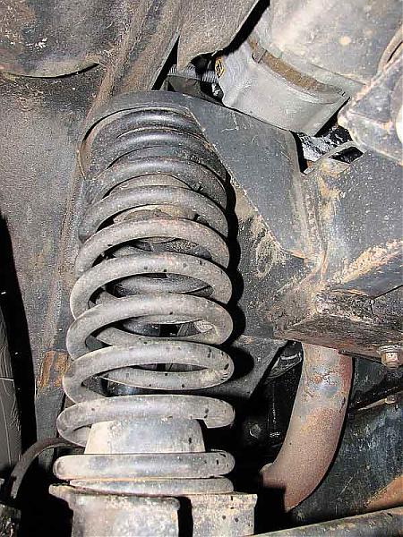

    Bem, hoje analisei com mais calma a situação de minhas 2 Campers. Em anexo fotos: da Camper vermelha (fotos com indicação vm) a mola dianteira está muito comprimida. Sempre foi assim e hoje vi que é só movimentar um pouco o veículo parado mesmo que o batente já encosta no apoio debaixo. Com isso presumo que a ação do amortecedor em compressão está muito limitada. Por incrível que pareça, essa Camper pula demais em quebra-molas, a frente joga para cima e para baixo (será o batente que dá fim de curso e joga a suspensão para cima novamente ? ). Em compensação ela é muuuito estável em curvas.
    Já na Camper preta (fotos com indicação pt), vejam que além da mola mais alta (é a mola da Rota), o batente é muito menor, dando a impressão que foi cortado até. Essa Camper é muito mais macia e firme que a outra, mesmo estando com amortecedores da F4000, que são mais macios que os originais da Camper. No entanto ela inclina bastante em curvas, dá até um certo receio, principalmente depois que se dirige a vermelha ...
    Pessoal do Engesa e Campers, poderiam comparar com suas viaturas e dizer qual das 2 situações se assemelha mais às suas viaturas (suspensão dianteira) ? Estava pensando em colocar amortecedores retrabalhados mais firmes na preta, para minimizar o efeito de inclinação. Até pensei em cortar as molas, mas como já foi dito antes, perderei o acabamento de assentamento da mola no suporte.
    Na vermelha não sei o que fazer: cortar/trocar o batente ou trocar a mola ?
    Tenho um par de molas novas da Rota, e assim como o Rafael, pedi que viesse as molas de tamanho original para Diesel, mas pela medida é das mais altas: fora do carro estão dando cerca de 43 cm de altura ...
    Igor, obrigado pela dica do batente da Courier. Como meus amortecedores são do tamanho dos originais, creio que não terei os problemas que você relatou.

    Paulo, com essa medida preciso saber se a sua Camper tem calço de carroceria ou não. A minha vermelha tem calços, porém as molas mais baixas. Medindo na frente deu 90 cm. A preta não tem calços, porém molas mais altas. Medindo na frente deu 93 cm. Esse tipo de medida também que levar em consideração o pneu, no meu caso estou com 31".
    Pediria que verificasse as fotos que postei a pouco e veja qual delas se assemelha mais com a sua viatura por favor.

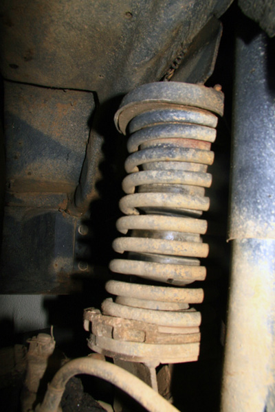

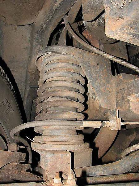

    Flavio, fui na garagem e tirei fotos das minhas molas também.
    E agora levei um susto. Apesar de estarem com a mesma altura na frente e atras, achei que 6 cm de diferenca entre a minha e a sua, é muita coisa.
    Também estou com BF 31".
    A minha mola dianteira parece que está muito encolhida, enquanto a traseira parece ao contrario.
    Amanha estou indo trocar os amortecedores. Uso do 1113, e passarei para rancho.
    Os meus 1113, tem menos de um ano, mas a mulher está gravida e reclamava que quicava muito. Achando que era o amortecedor muito duro, resolvi me dá Ranchos com regulagem. Agora começo a achar que podem ser as molas....
    Vou colocar as fotos aqui também.
    Vamos ver se encontramos a solução.
    PB
    Miniaturas de Anexos Miniaturas de Anexos Molas-camper-pb-diant2.jpg   Molas-camper-pb-tras2.jpg

    Suas fotos mostram uma situação muito semelhante a minha Camper vermelha. Ela é muito estável em curvas, mas quica demais na vertical. A preta é completamente ao contrário: inclina em curvas, mas é uma maravilha de andar com ela quando a suspensão tem que trabalhar na vertical.
