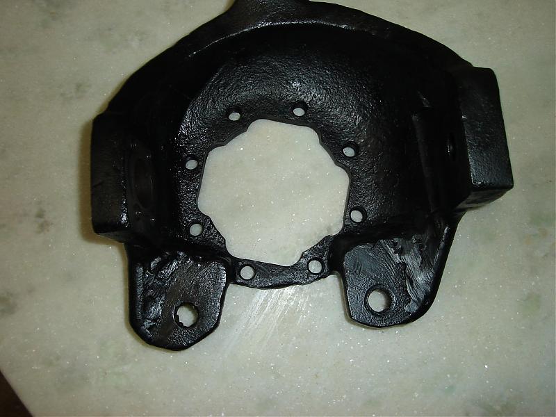

    Pessoal
    olha o book dos munhoes ai!!
    Alias, eu tenho uma dica boa pro pessoal que vai montar o munhão, independente se vai fazer ou nao adaptação.
    Estou usando uns feltros nos ''espaços vazios" entre o munhão e eixo. Falando assim nao da pra entender muito bem, mas vou montar eles e tirar fotos pra ver melhor. Esses feltros seguram o barro e poeira, evitando o desgaste mais acelerado dos mancais! Eu nao sei se originalmente existe, mas fiz isso no meu faz tempo e valeu a pena.

    Citação Postado originalmente por Angelo T. P. Ver Post
    ... Estou usando uns feltros nos ''espaços vazios" entre o munhão e eixo ...
    Tem um feltro que faz parte do kit original que vai na cruzeta do munhão do lado interno ... no lado externo é por conta da gente ...
    abs ...

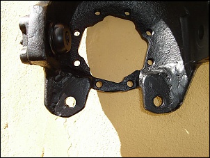

    Angelo
    Das adaptações que vi a sau foi a que mais retirou materia da parte entre os suportes originais. Não ficou muito estreito? Embora fique totalmente apoiado não seria interessante fazer um reforço para aumentar a espessura?
    Abs e obrigado pelas fotos e informações
