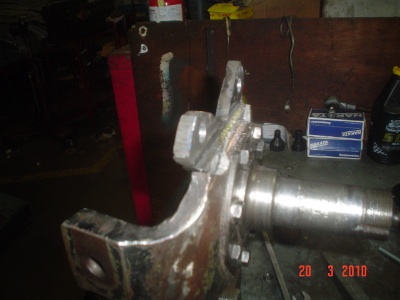

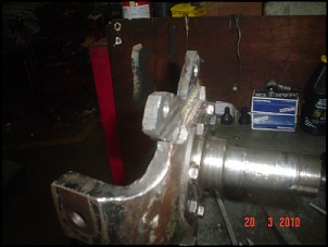

  • #115
    Usuário Avatar de Tux
    14/06/2006
    Ficou pronto
    finalmente, ficou pronto,
    agora é só montar e rodar.
    vejam alguma fotos da peça...

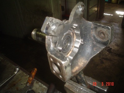

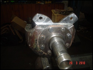

  • #116
    14/06/2006
    mais algumas ...
    Miniaturas de Anexos Miniaturas de Anexos -dsc00538.jpg   -dsc00532.jpg   -dsc00527.jpg

  • #118
    14/06/2006
    Valeu Guilherme,
    As vezes também sou meio teimoso, mas ...
    Essa peça, ao meu ver, ficou muito boa mesmo e olhe que não entendo tanto assim de mecanica, mas no visual ela parece bem firme e forte, seu posicionamento dentro do munhão deixa ela travada, sem possibilidade de girar. Assim acho que não terei mais problemas com os freios.
    [ ]s
