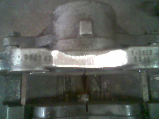

    O molde que fiz, tinha uma finalidade, então desconsidere a furação mais estreita, a "A".
    A chapa deve ter no mínimo a espessura dos olhais que serão retirados do munhão do engesa.
    O tamanho do molde é real, sendo que cada quadrado vale 1cm.
    Repare que tem que desbastar um pouco a pinça no meio, já existe a volta, mais tem que aumentar a circunferencia da volta, bem como aprofundar cerca de 0,5cm no centro e cerca de 1cm nas pontas. (assim aumenta a circunferencia). Isso é para que não fique no assento dos parafusos da manga de eixo.
    Segue as fotos.

    Uma dúvida, não daria para tirar material do munhão ao inves da pinça?
    Abs Flávio

    Agradecimentos: 10
    AMIGO CAVESO
    As bengalas com as tampas irei comprar da ENSIMEC , as bengalas deles tem as duas pontas extriadas , e este esquema do disco da D-20 com pinças da S-10 , É PARA O ESQUEMA DA ENSIMEC .

    Flavio,
    o torneiro fez o molde de papelão, mas acho q ja virou lixo vou ver com ele se ainda ta la!!
    Mas no final ele acabou mudando algumas coisas, e soldou duas chapas no munhão.
    Ficou bem resistente e amanha ja tiro as fotos pra colocar aqui. o unico problema é que ele pintou as peças ja, mas da pra ter uma ideia legal.
    Mas segundo ele nao é nenhum segredo fazer, é só ter paciencia!
    Guilherme, eu comprei na Garra4x4, a Gama se nao me engano nao tem. É só falar com o Rodrigo que ele arruma o kit! saiu mais barato que comprar direto na Ensimec.
    Kim, voltando ao assunto do munhão, o torneiro soldou uma chapa pouca coisa menos grossa que o original, sera que vou ter problemas? Ele me garantiu que nao, até porque ele sempre faz uns serviços 100% confiáveis pra mim e nunca tive problemas.
