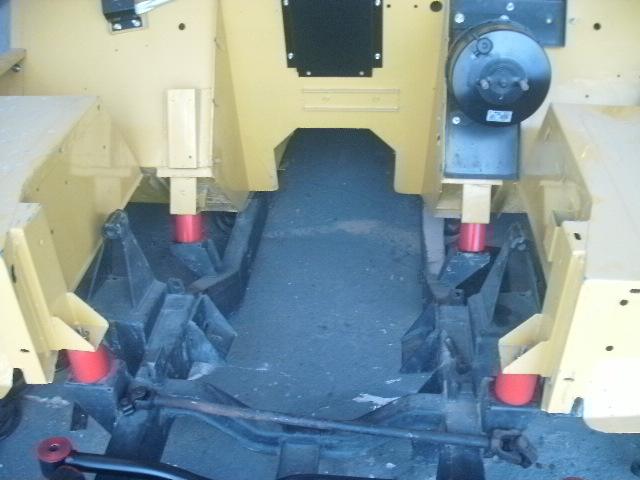

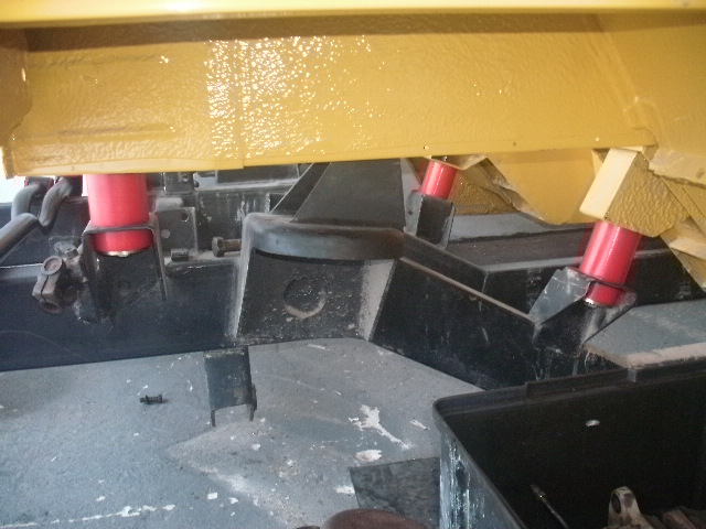

    Ontem conversei com o meca. Ele tb é torneiro. Ele deu uma sugestão de fazer um sanduíche, aproveitando os atuais calços de 4,5mm que seriam utilizados embaixo do suporte. Ou seja, os parafusos não ficariam em contato direto com a chapa do suporte, mas no calço de 4,5cm. Seria assim: parafuso + calço 4,5cm + chapa do suporte + calço de 15cm + porca.
    Pra fazer os 10 calços de carroceria ele pediu 5 tarugos de PU de 30cm x 80mm. Para os parafusos ele pediu 10 pedaços de 30 cm de aço aftn 1045 trefilado de 5/8" + 20 arruelas de 20mm + 20 porcas parlock de 16mm com passo de 1,5mm. A soma das despesas de material mais mão de obra, chega a R$ 700.
    Lendo aqui este tópico entendi que pro calço de carroceria parece que é melhor usar nylon por ser mais duro, e PU é mais indicado pro calço de suspensão por ser mais flexível.
    Ainda tô achando melhor pegar a solução pronta da Rota. Esse calço de PU da Rota que vc comprou é o de carroceria ou de suspensão? Se for o de carroceria, lembra quanto pagou?

    Não é mais fácil e mais barato cortar o suporte original de ferro que é fixado ao chassis, mandar cortar e dobrar um novo, com parede mais grossa, na altura desejada e manter os calços originais?
    Ao menos para o jpx todo munda faz assim. Mandei fazer 9 calços em forma de U com 15cm e na época não custou 50,00.

    Uxío , vc vai tirar os 7.50 x 16" ( 31" ) e colocar 38 " sem mexer nos eixos ??
    E pra colocar o motor Diesel ?? tem como legalizar não colocando motor eletrônico ??
    Na minha opinião a idéia do Leo é bem interessante com viga de ferro U da pra fazer quadrados e usar os parafusos e calços originais ... simples e rápido de fazer ...
    Não esqueça que subindo a carroceria vai ter que mudar a posição das panhards , do eixo de direção , da mangueira de abastecimento ... se for embr. original vai ter que mudar o limite da capa ... molas , amortecedores ... acompanha de perto o trampo pra não ter surpresas ...

    os de nylon ficam muito duros e diminuem o amortecimento de impactos na carroceria... nao acho vantagem....
    Pois é João, tb tinha a idéia de PU. Mas pelo que andei lendo, para calço de carroceria de 5cm PU é ideal, porém calços de 15cm parece que nylon é melhor, justamente por não ser tão flexível quantro o PU. Mas continuo pesquisando e ouvindo a experiência de vcs.
    Já tá rolando a lista pro evento de Serinhaém, de 10 a 12/02. Posso colocar teu nome na lista?
    Citação Postado originalmente por Walter da Camper Ver Post
    A vantagem de usar calços sem alterar os suportes do chassi é a possibilidade de alterar ou até reverter para o original, no caso de vender a viatura ou mudar sua destinação.
    Walter, não pretendo colocar o Galego pra rodar no dia-a-dia. É só pra trilha mesmo. Porém a vantagem que vc apontou é interessante. Valeu!
    Citação Postado originalmente por Eduardo Velo Ver Post
    Uxío , vc vai tirar os 7.50 x 16" ( 31" ) e colocar 38 " sem mexer nos eixos ?? E pra colocar o motor Diesel ?? tem como legalizar não colocando motor eletrônico ??
    abs ... e muitas trilhas em 2012 ...
    Edu

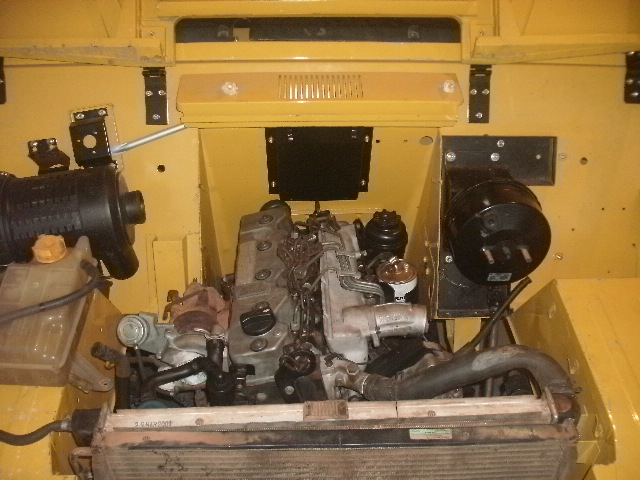

    Eduardo, na dianteira vou trocar o D30 pelo D44 + semi-eixo reforçado + relação 5,375 + bloqueio e-locker.
    Na traseira vou colocar semi-eixo reforçado + relação 5,375 + bloqueio e-locker + freios a disco.
    Já me informei no Detran e tem sim como legalizar o motor que não é eletrônico.
    Tb achei interessante a idéia de Léo. Amanhã mesmo conversarei com o meca sobre isso.
    Tô sabendo das alterações com a subida da carroceria. Já comprei mangueira de combustível nova. A embreagem será a mesma da S-10 que veio junto com o motor. As molas vou comprar o kit da Rota 4x4. Já tenho os amortecedores do MB 1113.
    Se eu acompanhar mais de perto, o meca me expulsa da oficina. Todo dia falo com ele, e 3 vezes na semana vou na oficina, pq é um pouco longe de onde moro (aproximadamente 35km). Por enquanto o serviço está na fase de "encaixar" direitinho o conjunto motor + caixa + redução no Galego.
    Valeu mesmo pela atenção e dicas. Tb desejo muita lama pra vc em 2012!

    calços.. vai e pU não e tão maleavel assim como dizem... depois de apertado a resistencia e bruta companheiro!! vai sem medo uso 3 polegada mais pode aumentar mais se quiser!!!
  • #84
    Usuário Avatar de franzlana
    14/05/2005
    Matozinhos/MG
    59
    628
    Gente.
    Cuidado com o custo das olucubrações e vans filosofias.
    Se você mantem o calço original de borracha a questão de amortecimento de vibração está garantida. A partir daí qualquer calço que se sobreponha ao original fará o papel do chassi ou das longarinas da carroceria. Não interessa se ele é muito duro. O calço complementar pode ser até um tarugo de aço, desde que ele seja montado sobre o original que é de borracha. Daí, o nylon é uma das opções mais baratas, práticas e eternas. Você compra um tarugo de nylon de 65 ou 80 mm de diâmetro, corta no comprimento que quiser 10, 7, 15 cm (utilise torno para manter o paralelismo) e faça o furo para o parafuso. O meu está assim a 7 anos. O nylon é duro e barato. O poliuretano é mais macio, flexivel, porém muito mais caro. A borracha está sujeita a contaminação por diesel e similares e assim perde as características. Daí novamente o nylon se destaca. É eterno. Como os calços originais são de borracha, um dia eles irão ressecar (devido principalmente aos derivados do petróleo) e aí é so comprar o que existe no mercado: calços da linha GM. Monte-os sob os calços de nylon e seja feliz novamente. Alem do que os calços de nylon são bonitos e faceis de limpar. Calços de nylon são melhores que as havainas pois estes duram para sempre, coisa que nem os poliuretanos vão durar.
