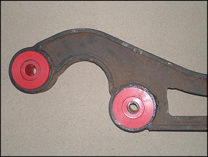

    Opa galera!
    Olhem meu álbum de fotos na assinatura.
    Tem uns calços que fiz.

    Opa galera! Olhem meu álbum de fotos na assinatura. Tem uns calços que fiz.
    Valeu Kim! Fotos no teu álbum não faltam. Verdadeiro ensaio fotográfico. Parabéns pela paciência em registrar tudo com fotos e compartilhar com os demais. Abração, Uxío
